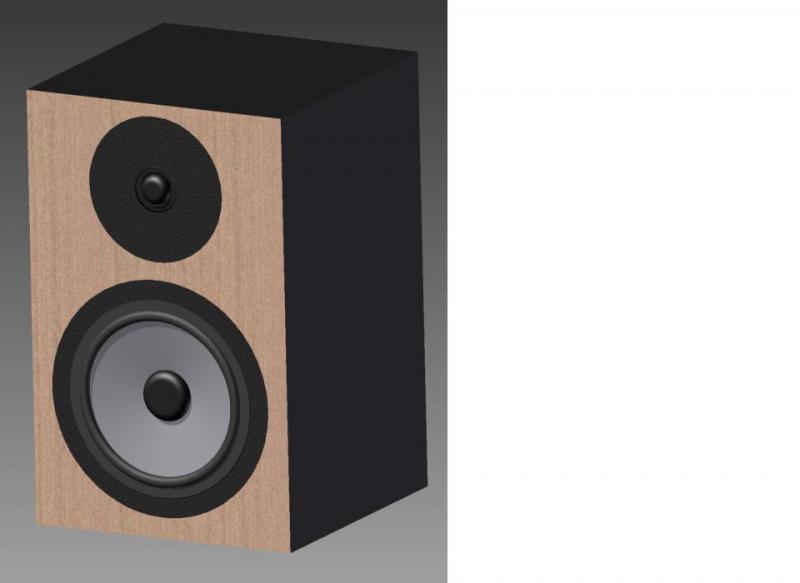

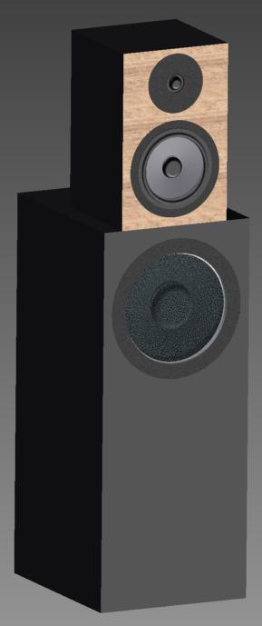

                          Die Zeit und Unschlüssigkeit über die genaue Optik lässt es leider nicht ganz zu, dass ich meine Idee mal optisch darstelle. Ich hoffe das wird dann noch folgen, wenn mehr Klarheit herrscht und ich mehr Zeit habe

                            Also meine sehen in etwa so aus Nur in echt noch besser

                              Ist ja niedlich
                              Ich habe immer Probleme die Fasen oder insgesamt angewinkelte Bretter ordentlich darzustellen. Hoffe das bekomme ich noch hin, dann kann ich soweit mal meine Idee vorstellen.
