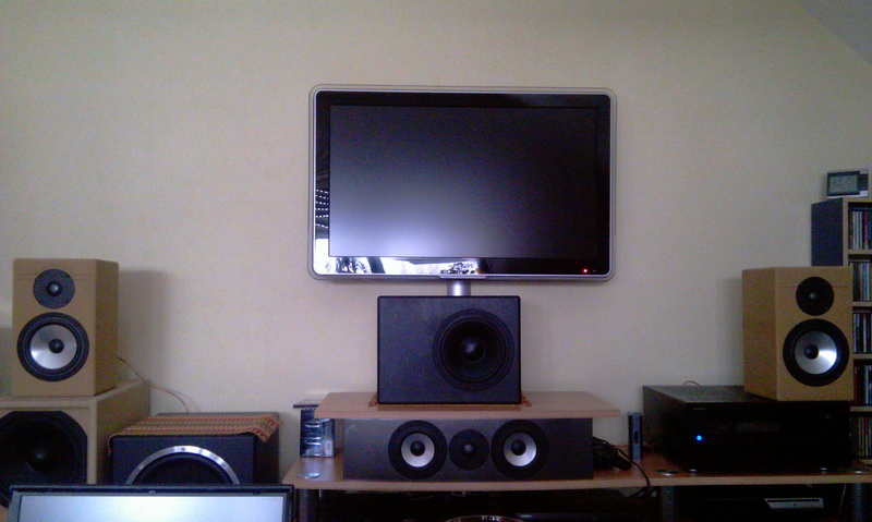

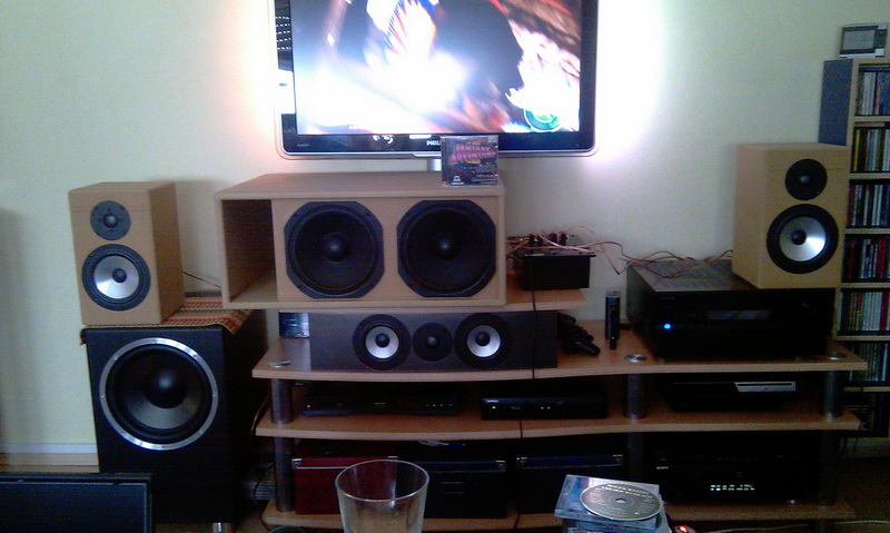

              Wie gestern schon im Portrait Solo Beitrag geschrieben, heute ein Versuch mit dem TML Sub und B170. Angekoppelt an die B170 bei ca 100 Hz, soweit können die B170 ja selber runter.
              Aktivmodul Conrad Sub-50C (Einen lieben Gruß nach Hamburg)
              Also bei solchen Versuchen stellt sich heraus, daß eine Meßmöglichkeit sehr hilfreich wäre, weil den Pegel versuchen nach Gehör anzupassen ist nicht ganz so leicht. Erst macht man ihn pauschal fast immer zu laut, hinterher pegel ich den von leise bis so laut, daß es doch schlüssiger ist.
              Einiges der Musik von gestern habe ich gehört, aber nicht alles davon. Sehr schnell merkt man, der kann was und ewig Zeit hatte ich heute nicht.
              Aber es ist ganz klar, der TML Sub spielt echt druckvoll auf, körperlich spürbar macht er ganz locker. Der Dino hat den Junior direkt ein bischen unwohl fühlen lassen, zum Glück ist es nur eine künstlich erzeugte Tonkonserve.
              Er schreitet fühlbar heran und brüllt einem die Ohren zu.
              Dabei zeigt sich der TML Sub vollkommen unbeeindruckt von Musikmaterial und mit dem Modul erreichbaren Pegel.
              Ich brauche ein Modul, an dem man besser die Einstellungen vornehmen kann. Sprich, ich werde mir ein Hypex DS2.0 oder 4.0 kaufen. Mehr Reserven haben die auch.
              Als Gegenprobe habe ich dann mal noch den Sub von gestern genommen, 1 GF200 als 8 Ohm in 25 liter CB. Gegen den größeren eine vollkommene "Lachnummer", dabei spielt er mit den Portrait Solo natürlich zusammen sehr schön und für leise hören mit den B170 reicht es auch locker. Aber der TML Sub läßt sofort die Muskeln spielen und will mehr.
              Timo, ich bin sehr gespannt, wie er Dir gefällt, wenn er bei Dir spielt und was die versammelte Mannschaft davon hält.
              Messen, einpegeln, hören und beurteilen dann in Karlsruhe.
              Ich freu mich drauf. Und dann hat der TML Sub ja noch einen Spielkameraden, das wird lustig

                die zwei TIW250 können schon was, das weiß ich, ich hatte mal zwei in jeweils 35 Liter mit Passivmmembran betrieben, ... Andik war zu der Zeit bei mir und wir ließen es richtig krachen, ... und jetzt mit dem TML sollte noch ein klein wenig mehr gehen, ... Dort war der limitierende Faktor die Passivmembran die bei 10 mm Hub ins wankeln geriet und geräusche von sich gab, der TIW machte dann so geschätzte 5 mm Hub, ...
                Mit ordentlich Leistung sollte da wirklich noch einiges mehr drin sein, ...
                besonders wenn wir zwei davon betreiben, ...
