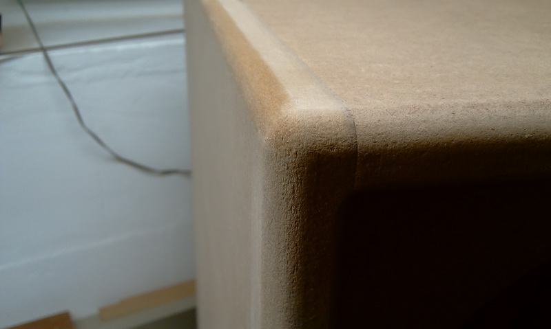

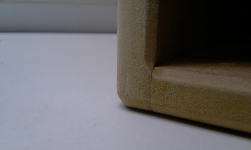

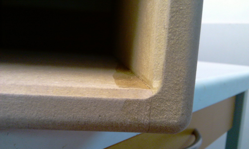

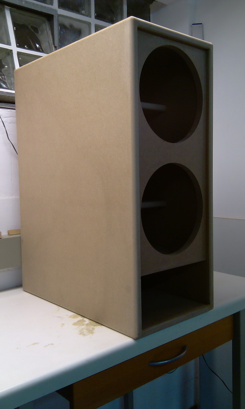

    Ich habe da noch ein paar Bilder von heute.
    Ringsum 10 mm Radius, innen mit dem Fasenfräser, weil die Radienfräser länger sind und auf der Schallwand aufgesetzt hätten.
    Noch was Schleifen und Warnex ordern sind die nächsten Schritte.
    Ich hätte große Lust mal die Chassis reinzuschrauben und ein Sub Modul anzuschließen...
    Ihr wißt ja, dieses Teil hat Timo ersonnen, berechnet und simuliert.
    Also alle Lorbeeren nach Karlsruhe schicken.

    schöne größe, dass man den sub noch gut transportieren kann, ...
    schöne umsetzung

            Aber daher kommt wohl die Freude am Gehäuse bauen. Gestern habe ich das Gehäuse schon mal geschliffen und mit normalem Tiefengrund gerollt, damit die Oberfläche etwas fester wird. Bei dem Staub freue ich mich dann, daß ich nicht Schreiner geworden bin Den Rest macht dann das Warnex, einige kleine Fehler schluckt die Oberfläche einfach.
            Abgesehen davon, weiß noch keiner wie der Sub ist und deshalb will ich das Gehäuse nicht perfekt machen. Wenn der Sub so bleibt, denke ich eher an Heimkino als an Musik.

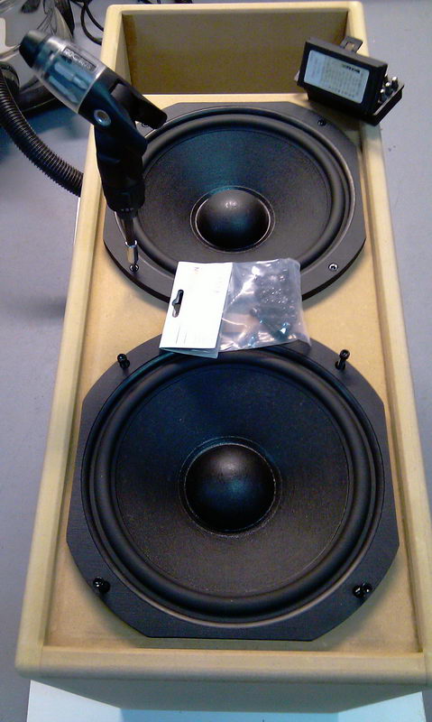

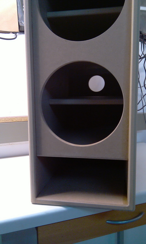

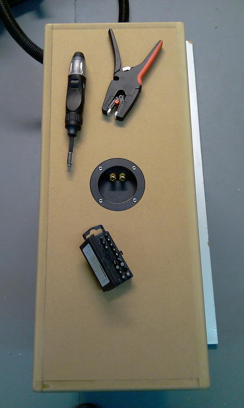

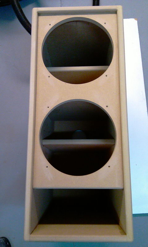

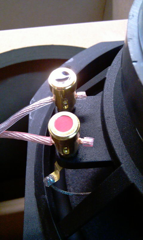

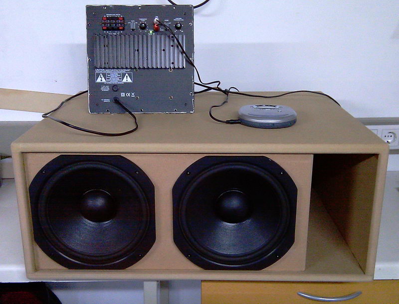

                            Nachdem das Gehäuse schon über eine Woche fertig ist, habe ich es nicht mehr ausgehalten... Das Warnex ist bestellt, aber noch nicht da.
                            Die Neugierde hat gesiegt.
                            Also die 2 TIW's montiert, dieses Mal aber mit den Inbusschrauben von Visaton, die Torx Schrauben passten nicht in den Korb.
                            Als Abspielgerät für die Kunzel Orchester CD habe ich meinen Grundig Discman genommen, der hat einen Line-Ausgang und damit in das Mivoc AM120.
                            Leider kann ich bei dem Mivoc den Bassboost nicht ausschalten, daher ist das ganze erst mal sehr subjektiv zu betrachten. Wenn das mal über die Behringer gemacht wird und man den Schalldruck messen kann, gibt es echte Werte. Timo, das ist dann Deine Aufgabe. Aber Du hast ja was zu messen zu Hause, das machen wir eh dann.
                            Als Anschluß brauche ich dann LS Kabel oder Bananas, wie man sieht.

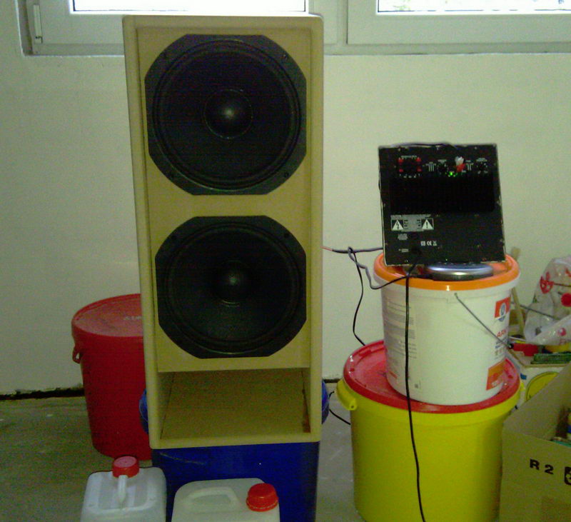

                            Auf der Kunzel CD ist ja auch der Jurassik Park Dino drauf, den habe ich mir ein paar Mal gegeben. Der Sub stand jetzt in 2 Räumen, der eine ist so 38m² der andere (mit den Farbeimern) ist 17m², wird mal mein HK.
                            Wenn man den Dino heranschreiten fühlt, anders kann man das ja nicht sagen, dann klappert in dem größeren Raum fröhlich ein Stahlregal, das natürlich gut gefüllt ist. In dem kleineren Raum stehen dafür Lochblechwände an der Wand gelehnt und es liegen noch Ständerwandprofile auf dem Boden.
                            Egal wo der Sub steht, es klappert alles fröhlich, der Dino brüllt munter vor sich hin und man (ich) steht da und es gibt eine schöne Gänsehaut.
                            War ja erst Mal ein erster Test, der Sub ist sehr vielversprechend und es wird sicher lustig davon 2 auf einmal zu erleben.
                            Und das Teil macht Lust auf den Extreme Sub, das ist sicher...
                            Wie groß ist x-max bei dem Chassis? Ich habe Grenzauslenkung 20 mm in den technischen Daten gefunden und Wickelhöhe 25 mm, bei 10 mm Polplattenhöhe.
                            Demnach müßte das doch +- 7,5 mm sein, oder?
                            Jedenfalls war es so ca +- 5 mm Hub und es müßte noch was gehen.
                            Es bleibt weiter spannend, den TML Sub habe ich ja solo ohne Sats gehört, es müßte zusammen schon sehr laut gewesen sein, jedenfalls habe ich mich eben schon sehr gefreut das Teil gebaut zu haben.
