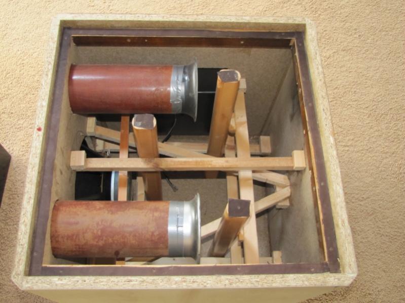

        Damit ist der Sub höher abgestimmt. Und es ist zu dünn. Wie Weha schon schrieb: gleiche Länge und Querschnnitt sollte es sein, also 90 cm² und 30 lang. Also 10 cm Querschnitt etwa. Es muss ja nicht ein Visaton-Rohr sein.

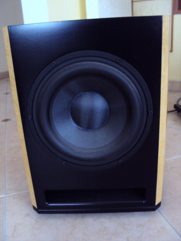

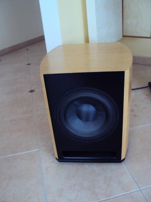

          Also ich habe mein Sub so gelassen wie in der Bauanleitung

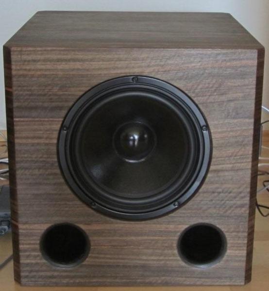

                Wenn man die Rundung des BR-Kanals auße weglässt, ist furnieren einfach. Aber den Kanal vor dem verleimen furnieren. Übrigens ist es sinnvoll den "Einlass" des BR-Kanals stark zu verrunden.

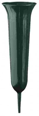

                  walwal was hast du den am ende vom Rohr für Tröten dran ?

                    Oh ja, ganz klar zu erkennen ... nur das sich deine Seitenwände verzogen/verbogen haben
                    Nicht genügend Verstrebungen eingebaut, gelle ?
                    Ja so ist es mit den Verstrebungen.....Obwohl ich laut Bauanleitung vorgegangen bin,hat sich der Sub. über Nacht aufgeblasen....Das las ich es mal so,gefällt mir eh besser......Lach laut......

                      Moin,...walwal was hast du den am ende vom Rohr für Tröten dran ?....l
                      Die habe ich aus einem zerlegten Canton-Sub. Die waren das beste an diesem Sub. Lächerliches Ding war das, aber die Membran schmeckte den Frettchen meiner Tochter....

                            Man kann solche Tröten auch von sog. Grabvasen abschneiden (aber bitte selber kaufen) und mit HT oder ähnlichen Rohren verkleben.
                            Nur groß genug sollten sie dann auch sein.

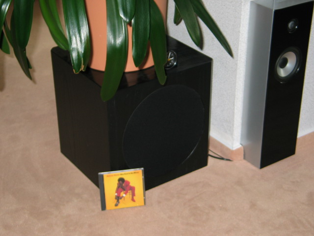

                              Wenn der Sub so klein werden soll, dann bau geschlossen. Der Tiefbass kann über das Modul angehoben werden. Lediglich der Maximalpegel wird geringer, aber es soll ja nicht extrem laut werden und für Musik ist CB meist besser. Ich habe den TIW 360 XX in 40 L CB (45 m²) und es reicht.
