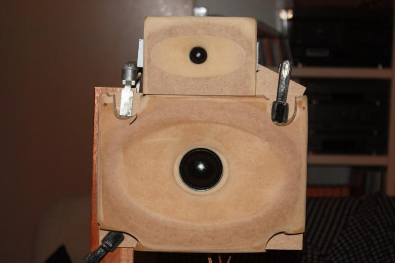

    Bräuchte Meinungen zum G50 WG
    Im Bild ein Sonogramm vom geplanten Nutzbereich
    meines neuen 3Wegers (GF200/G50/G20).
    Reicht die Bündelung so, oder sollte ich da noch etwas dran drehen?
    Grüße Bernd

    Kann man so nicht sagen. Wichtig ist der Übergang zum HT-WG.
    • Violoncello
      • 11.07.2010
      • 641
      Schönes Ding, mehr davon!
      Kleiner Tipp: Auch Winkelsonogramme wollen sorgfältig skaliert werden, sodass möglichst der gesamte Skalenbereich ausgenutzt wird. Dein Bild nutzt nur ca. die Hälfte der dB-Farben aus, was die Interpretation erschwert.
      Ansonsten schaut das ja sehr ordentlich aus, muss aber wie Jürgen meinte, immer im Kontext mit den Spielpartnern gesehen werden. Von daher wäre ein Sonogramm des GF (möglichst mit gleicher Skalierung) ganz hilfreich und das HT-WG muss dann natürlich auch dazu passen.
      Was generell zum Problem werden könnte, ist der große Abstand MT-HT den eine WG-Konstruktion mit sich bringt. Hier kann man etwas tricksen (ovale WGs) oder damit leben.

        So, bin ja lernfähig.
        Der zugehörige Kontext folgt in Kürze.
        Dieses Ding ist schon oval, schaun wir mal, was die
        Spielpartner dazu sagen werden....
        Schaut ja gleich viel bunter aus.
          Ich weiß nicht, ich tu mir mit den Sonogrammen immer bissl schwer.
          Kann persönlich mit einer anderen Ansicht mehr anfangen.
          So zum Bleistift:

            einwandfrei.

                  Also Versuch 1,
                  ich denke so bei knapp über 2K sehe ich jetzt eine
                  Schallwandkante?
                  Ich werde jetzt zuerst mal alles abrunden und meinen Versuchsaufbau
                  etwas verfeinern.

                    Bernd, wie misst Du denn das Ganze?
                    • lanime
                      • 03.11.2010
                      • 789
                      Also dann noch ein Bild zum Versuchsaufbau (ja, da gibt es noch Verbesserugspotential)
                      Messabstand 1m, 15° Schritte
                      Grüße Bernd
                        ....mit einem Mikrofon.
                          • 28433
                          Bei 2-3 kHz könnte die Bündelung etwas geringer sein. Üblich sind allmählich ansteigende Bündelungen, auch bei Studio-Monitoren. Deine Kombi ist CD, ein hehres Ziel, aber entspricht nicht den LS mit denen üblicherweise abgemischt wird. Das klingt dann anders und wird als "falsch" empfunden.
                          Kanten abrunden oder eine breite Fase ist sicher positiv.
