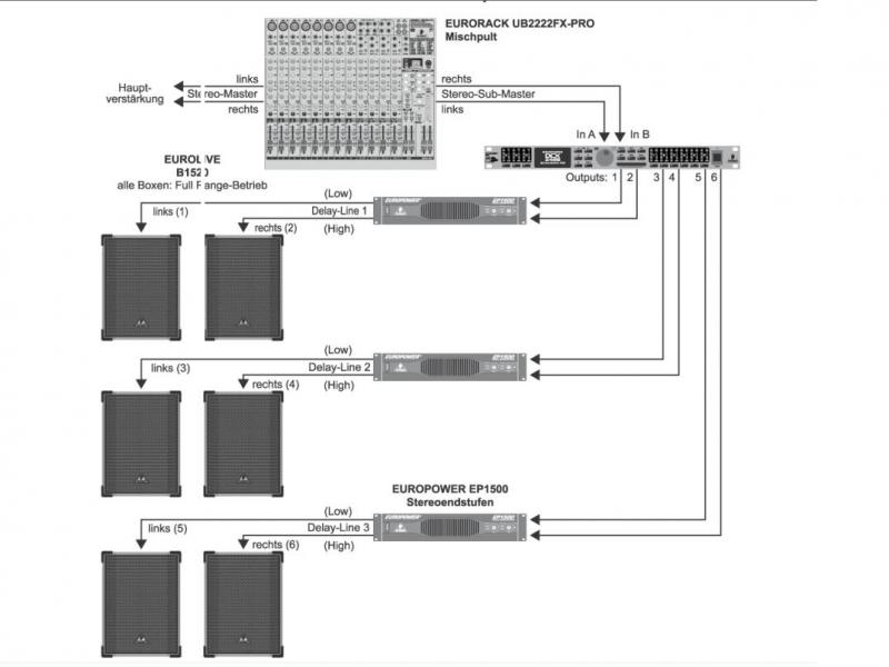

                    anbei ein Shot wie wir es machen wollen, statt dem Mischpult steht der CD-Player oder ein Vorverstärker. Das Routing der DCX steht dann auf "LHLHLH" (low, high), eigentlich für einen anderen Zweck gedacht, aber für uns gerade richtig. Die DCX gibt das Quellsignal des CD-Players jeweils gleichwertig auf alle 3 Stereoendstufen, mit dem Vorteil das der Gain der einzelnen Ausgänge variabel ist (+- 15dB) und sich somit verschiedene LS mit unterschiedlichen Grundlautstärken für einen Vergleichstest aufeinander anpassen lassen. Dabei sind natürlich alle Delays und EQ´s deaktiviert, ausser bei meiner Box, die soll ja am besten klingen ne.
                    Müssen uns nur noch einig werden wie das Einpegeln am sinnvollsten wäre.

                      Super Sache. Danke für die Arbeit.
                      Zitat von The Undertaker Beitrag anzeigen
                      ...ausser bei meiner Box, die soll ja am besten klingen ne.
                      Nix dagegen, als Lohn für die Arbeit
                        Nix dagegen
                        Nene, alles fair, wenn meine Kisten nach Gülle klingen dann ists halt so ne.
                        Nachtrag: das Umschalten per Funk ist reiner Luxus für den der dann den Sender in der Hand hat, der kann sich frei im Raum bewegen und sich einen guten Sitzplatz suchen und muss sich net an die DCX kauern zum Umschalten.
                          @ arni
                          hast du zu Deiner Endstufe 6 Stück Verbindungskabel XLR/XLR, oder jemand anders?
