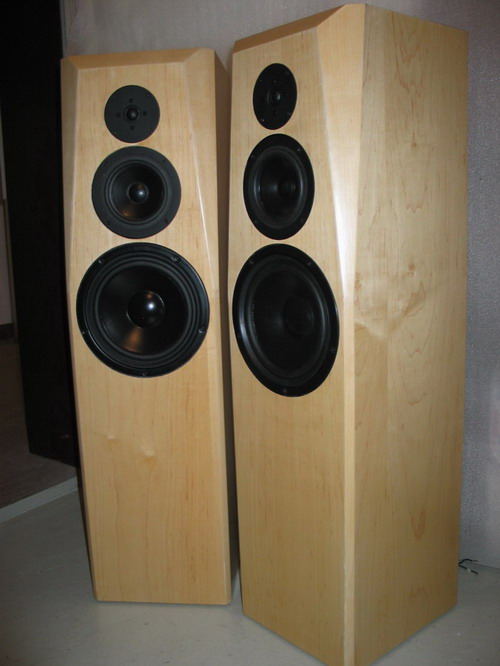

    Hallo Forum,
    ich habe 2 Topas Boxen, die ja bekanntermassen schön aufspielen. Leider fehlt es den Guten doch etwas am Bass.
    Daher hatte ich die Idee die Komponenten aus der Topas weiterzuverweden und daraus VOX 200 zu bauen. Die sind von der Größe gerade noch so dass sie ins Wohnzimmer dürfen ....
    Über Sub hatte ich auch nachgedacht, pass aber auch nicht so richtig in das Einrichtungskonzept =;-)
    Daher die Frage: Kann ich die VOX 2000 mit den MHT12 bestücken?
    Das müsste sicherlich gut passen - die VOX 235 MTI ist ja ebenfalls so ausgerüstet.
    Was für Anpassungen an der Frequenzweiche muss ich aber dafür vornehmen?
    Hat jemand dazu Ideen?
    Ich meine das Ergebnis sollte eine VOX 200 High sein - im Gegensatz zur Vox 200 Light.
    Danke schon mal für eure Meinungen.

    Weiche Nr. 1 ist wahrscheinlich die beste. Wenn du sie baust, Chassisausschnitt auf der Innenseite anschrägen und im MT Steinwolle statt Sonofil nehmen. Am besten ein Weichenabteil auf der Rückseite einplanen, so ist die Endabstimmung einfach.

        Du könntest auch das hier bauen.
        http://www.visaton.de/vb/showthread.php?t=5353
        Die Gehäuseform geht auch anders, so zB:

          Oder das hier:
          http://boxsim-db.de/topas-8/
          geht natürlich auch mit dem normalen MHT.

            Hast du dir schon mal die Harmony von Reim angeschaut?
            Du brauchst nur noch 2 Al170 zu deinen jetzigen Lautsprechern.
