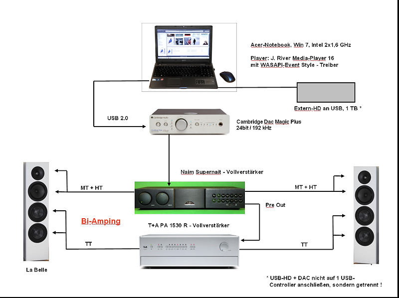

        Hier meine Konfiguration bzgl. PC bzw. notebook als music player. Qualitativ auf der Höhe mit Spitzen-CD-Playern. Meine Empfehlung ist das Media Center von River. Der hochwertige wasapi-Treiber ist integriert (läuft aber nur ab windows vista). Der umgeht den klangschwächenden windows-mixer. Ich verwende einen externen DAC mit USB-Anschluß.
        Gruß Rainer
        Gruß Rainer
            Gruß Rainer
            Das sieht gut aus!
