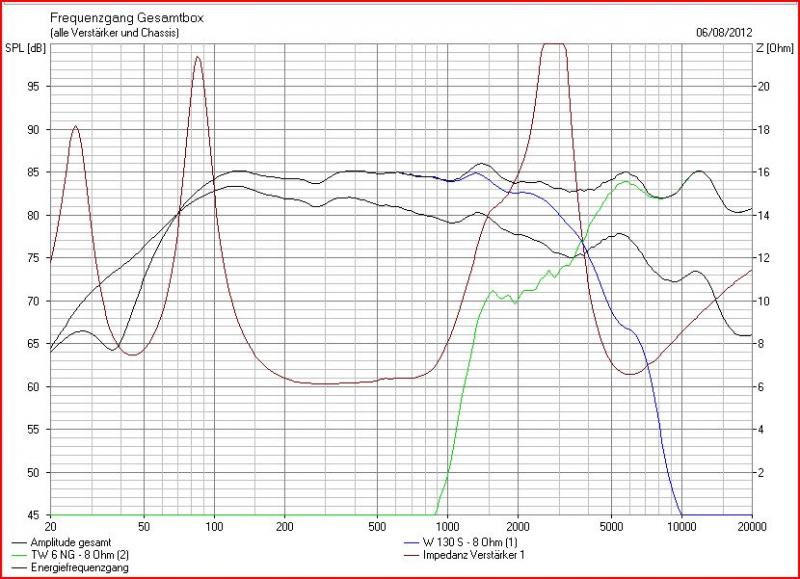

        ...etwas in der art wie der ct246 wäre nicht schlecht...
        Also warum nicht die CT 246 mit den TW6NG aufbauen? Mit leichten Änderungen in der Frequenzweiche wird das funktionieren, evtl. reicht es schon, den Kondensator vor dem HT von 3,9µF auf 2,7µF zu verkleinern.

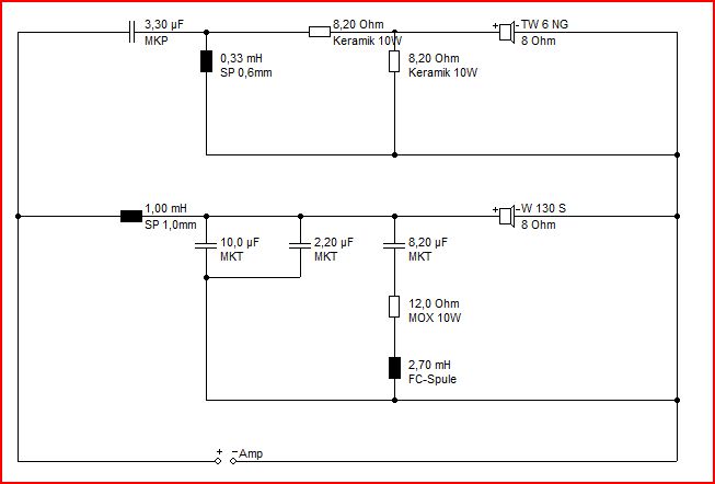

              also ich würde die weiche so gestalten...
              (boxsim 1.20 einstellung in regal)
              die 12 ohm natürlich auch eine keramik...
              und die 3,3 micro kann auch eine mkt sein...

                ich habe heute mal den hochtöner in eine schallwand gesetzt, bei 5khz mit 12db getrennt und mit meinem weiter oben verlinkten diy-bau mit dem bg17 zusammen gehört. das klang richtig gut, vielleicht etwas scharf. kann mir da jemand wegen der weiche helfen? der bg17 läuft ohne sperrkreis und wird bei bedarf über meinen equalizer geregelt. ich würde beides gern mal ordentlich aufeinander abgestimmt hören, vielleicht ist das eine sinnvolle ergänzung. das mit der elektrik werde ich bestimmt früher oder später selbst auf die reihe bekommen, belese mich da gerade umfangreich im netz, z.b. hifi-selbstbau.de, und auf papier. wenn ich praktisch zuschauen könnte, würde ich das aber viel schneller kapieren, papier ist immer so trocken, bis auf mein diesel was immer griffbereit steht...

                  Im Prinzip ist die Verlegung des Reflexkanals nach vorne nicht verkehrt, wenn du die Boxen im Regal aufstellen willst. Das Problem: bei 16cm Innenbreite muss der Kanal sehr niedrig sein, damit die Länge noch handhabbar bleibt. Ist nicht so günstig. Dann evtl. nicht die volle Gehäusebreite für den Kanal verwenden. Kannst du in Boxsim unter "Extras --> Auslegung Reflexkanal" ja mal simulieren. Du musst auf eine Abstimmfrequenz fb von etwa 45Hz kommen.
                  Ich hab mal eine grobe Simulation angehängt, so als Arbeitsbasis.
                  Grüße Ralf
