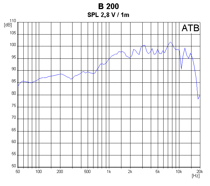

    Nachdem ja nun seit ein paar Tagen der B 200 unter "Chassis- Neuheiten" zu finden ist, habe ich 'mal einige allgemeine Frage zu Breitbandchassis:
    1. Auffällig am Frequenzgang ist ein markanter Anstieg zu den höheren Frequenzen hin, woran liegt das? (Das ist mir allerdings auch schon bei Chassis anderer Marken aufgefallen.)
    2. Was bringt ein Breitbandchassis eigentlich so im Baßbereich? Dadurch, daß die Membran ja mehrere Frequenzen gleichzeitig abstrahlt, glaube ich, daß es hier wohl etwas "schwach" ist. Einerseits muß die Membran leicht sein, um hohe Frequenzen abstrahlen zu können, andererseits muß sie aber auch schwer genug sein, tiefe F. wiedergeben zu können.
    3. Wie ist es um die Partialschwingungen bestellt? Ich könnte mir vorstellen, daß die Membranen (im Gegensatz zu "Chassis für den zweckgebundenen Einsatz") zu solchen Schwingungen neigen.
    Nicht, daß ich an Breitbändern irgendetwas auszusetzen hätte (manche lieben sie), ich kenn mich auf dem Gebiet nur nicht so gut aus. Deshalb die Fragen.

    Bedenke auch, dass der Breitbänder zu hohen Frequenzen hin ganz enorm bündelt! Er straht auf Achse erheblich mehr Hochton ab, als im Bass / Mittelton, aufgrund der enormen Bündelung dürfte die Gesamtschallleistung über Frequenz eher (im Idealfall) linear sein. (-> Zum Hochton stark ansteigender Direktschall kompensiert zum Hochton stark abfallendes Diffusschallfeld).

      Der Strahlungswiderstand (belastung des Chassis durch Luft) steigt mit zunehmender Frequenz an. Er hängt auch vom Membranradius ab (^4). Ein Anstig des Pegels zu hohen Frequenzen hin ist damit vorgegeben wenn man ihm nicht anderweitig entgegenwirkt.

        zu 1) Meist Verwendung stärkerer Magnete. Zusammen mit dem höheren Strahlungswiderstand bei höheren Frequenzen ergibt sich ein Anstieg zu höheren Frequenzen. Bei Verstärkung des Magnetfeldes steigt der Schalldruck im HT-Bereich immer weiter an.

                  "Der Strahlungswiderstand (belastung des Chassis durch Luft) steigt mit zunehmender Frequenz an."
                  das gilt aber nur bis ka = 1, wo der Realteil des Strahlungswiderstandes dann einen konstanten Wert von 1 annimmt. Bei Wellenlängen kleiner als der Chassisumfang steigt der Strahlungswiderstand also nicht weiter an. Als grobe Richtschnur für gebrächliche Chassisgrößen:

                  Zum eigentlichen Thema: Bei den Visaton-Angaben kommt erschwerend hinzu, daß die Messungne in irgendwelchen (!) nicht näher spezifizierten (!) Testboxen gemacht werden, so daß der bafflestep des Testgehäuses die Messung verfälscht.
                  Weshalb Visaton nicht sinnvolle und aussagekräftige Halbraummessungen durchführt (Messung in unendlicher Schallwand), oder wenigstens eine DIN-Schallwand nutzt, oder die Daten wenigstens auf eine Halbraummessung umrechnet, ist mir bisher verborgen geblieben. Einen Nutzwert haben die Herstellerangaben zum Amplitudenfrequenzgang der Chassis daher nicht.
                  Man kann im Falle dieses Breitbänders leider nicht trennen, welcher Anteil des Amplitudenanstieges zu hohen Frequenzen ein Artefakt des Gehäuses und welcher Anteil durch das Chassis bedingt ist.

                            @ BigAl:
                            die Unterschiede sind in der Tat dramatisch und leicht zu erkennen, es sind genau jene 5...6dB Schalldruckgewinn vorhanden, die durch den bafflestep verursacht werden. Vielleicht haben hier einige Teilnehmer eine falsche Vorstellung aufgrund des Begriffes "step" und erwarten irgendeine spektakuläre Stufe im Frequenzgang, die bei einer Montage am oberen Ende einer schmalen Testbox (wie vermutlich bei Visaton) natürlich nicht auftritt, wo der bafflestep eher als gleitender Anstieg erfolgt (was jedoch an der unmöglichen Interpretierbarkeit nichts ändert). Es wäre hilfreich, wenn die Diagramme direkt übereinandergelegt dargestellt werden würden.
                            Betrachtet man die Messungen in der DIN-Schallwand, dann weist das Chassis zwischen 100Hz und 1kHz durchgängig eine Kennempfindlichkeit von ca. 90dB/SPL/2,83V @ 1m auf (der etwas inegale Verlauf ist ein Artefakt der DIN-Schallwand) und zeigt bei Frequenzen oberhalb ca. 1200Hz die hier Chassisgrößenbedingt (Chassisgröße in Relation zur Wellenlänge beachten!) oft zu beobachtende Stufe im Frequenzgang.
                            In der Visaton-Testbox steigt die Empfindlichkeit zwischen 100Hz und 1kHz dagegen von 85dB/SPL @ 1m auf 96dB/SPL @ 1m, wobei der geringe Pegel von nur 85dB/SPL bis ca. 300Hz auf die Vollraumabstrahlung zurückgeht, während der erhöhte Pegel bei 1kHz ein Artefakt der im Vergleich zur DIN-Schallwand kleineren Schallwand der Testbox ist.
                            Der Breitbänder weist also (im Halbraum) bis ca. 1200Hz einen glatten Amplitudenverlauf auf und hat oberhalb dieser Frequenz eine Stufe im Frequenzgang (Ursache ist die Relation von Chassisgröße zur Wellenlänge), die bauartbedingt ist. Das kann man aus der DIN-Messung bequem erkennen.

                              Oberhalb ca. 1,2kHz sind die Kurven zwischen Testbox und DIN-Schallwand natürlich weitgehend deckungsgleich, da das Chassis hier eine zunehmend ausgeprägte Richtwirkung aufweist, so daß der abgestrahlte Schall die Schallwand kaum noch "sieht".
