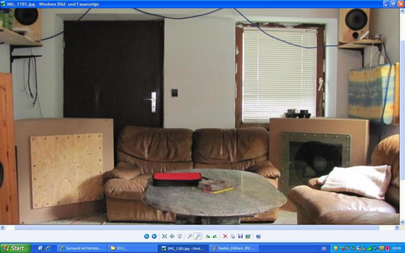

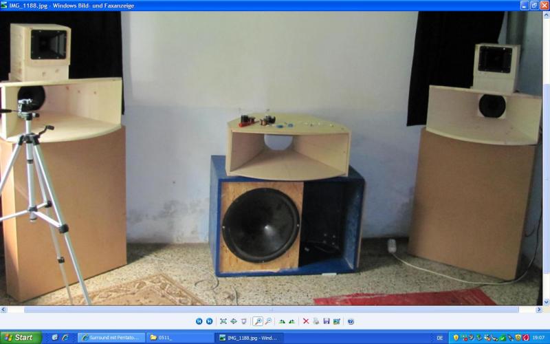

        Ich hab z.Zt vorne zwei Eckhörner komplett mit Visaton bestückt.
        Bass W400S
        MT BG20
        HT HTH8.7
        und hinten zwei Subhörner mit Eminence Kilomax.
        Darüber zwei Surrounds mit BG20 und HT95PA.
        Die Dreiweghörner haben sich auf dem Frickelfest schon gut geschlagen. Der Raum war 10x6,5m und war kein Problem.

            wie weit gehn die runter?
            Scheinbar sehr tief, schau dir mal das Fenster hinten an, ist neu Eingeklebt, macht er immer nach einem Heimkinoabend wenns Fenster Flügel bekommen hat..

                endlich mal ordentliche subs
                In meinem Raum bis 26Hz, aber ich hab auch schon 22Hz gemessen (mit vollem Pegel)
                Eine Messung ist in der K+T 3/2012.
                neu Eingeklebt immer nach einem Heimkinoabend
                Beim Kanonendonner von "Master and Commander" muß man da schon aufpassen!
