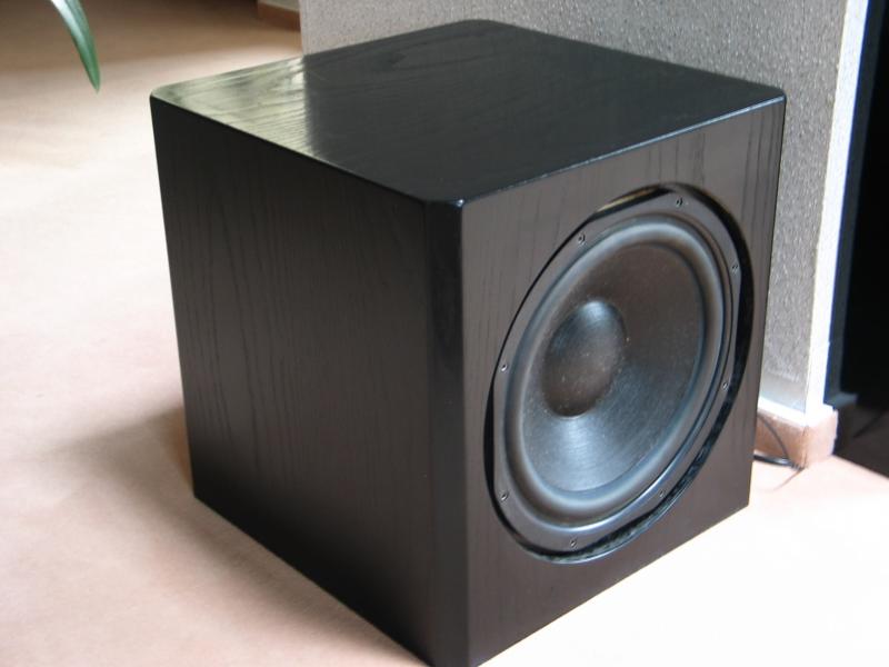

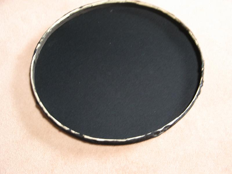

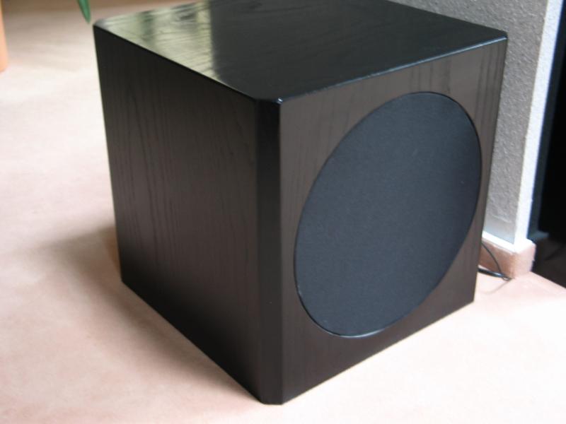

    Der gleiche Ls in 70 L BR sieht besser aus, da mehr Tiefbass. Wenn die Membran nicht mehr schön ist, kannst du sie beschichten oder hinter einer Bespannung verstecken.

      Ja ich würde jetzt auch lieber BR vorziehen, aber der Korb sieht jetzt aus wie der vom BZ300, weil der originale Korb zu groß war(passte nicht in das Sub gehäuse vom BZ), musste das was zuviel war weichen (mit ner Flex). Da der jetzt so verschandelt ist, nur optisch! Soll der in nen BP. Also der Sub der genessis, hat mich schon echt überrascht. Das muss man doch mit nem W300S noch viel besser hinbekommen, vor allem weil insgesamt 75 Liter Volumen zu Verfügung steht. meinet wegen können es auch 100 werden.

        Drei Schritte zum Erfolg s. unten. Ich habe den W 300 S4 in 120 L BR (anderer Sub), der ist nicht zu verachten.

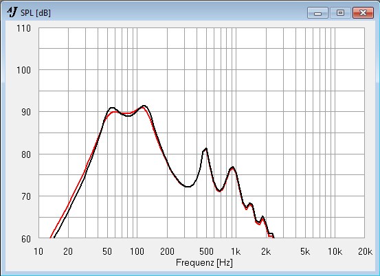

          Hallo Dirk,
          dein Argument, dass der W300S4 im alten Gehäuse nicht klingt kann ich so nicht nachvollziehen. Die Simulation mit AJHorn (wenn deine Volumenangaben je 29,6l stimmen) zeigt wenig Unterschiede zwischen den Chassis. Aber: Du hast den Sub mit BZ nur im Auto gehört, da ist die Akustik gänzlich anders als zu Hause.
          Für den Betrieb zu Hause braucht der W300S4 deutlich mehr Volumen: versuch mal Vg 60l + Vv 35l mit fb 60Hz.
          Im Anhang die AJHorn Simulation des alten Gehäuses: schwarz BZ300, rot W300S4
          Grüße Ralf

                    Hallo Dirk,
                    Grüße Ralf
                      Nette Kiste, die 120Liter sieht man der gar nicht an. ich hätte auf knapp 100 getippt.
                      Und auch die Verarbetung sieht gut aus.
                      Aber ich möchte das Chassis nicht hinter einer Bespannung verstecken, alle meine anderen Gehäuse die sich in dem Raum befinden sind auch offen. Wenn dann halt nur als BP, aber der soll richtigen Tiefbass bringen, soll ja als bass für den Center dienen.

                        DER hat ja auch nur 40 Liter. 120 L sehen so aus:
                        Die Vib extra habe ich noch nicht gehört, aber Bass ist immer vom Raum abhängig und Geschmacksache. Für mich ist der beste Bass aktiv, geschlossen und elektrisch entzerrt nach Messung am Hörplatz. Alles andere ist zufällig. Eine Simu im Bass sagt fast nichts aus und Bandpass ist eine der schlechtesten Möglichkeiten, Bass zu erzeugen.

                          Hallo Dirk,
                          Zitat von Dirk B. Beitrag anzeigen
                          Hast du die Boxsim datei vom mir mal geöffnet?
                          Die Kurve sieht dort anders aus, oder hab ich was falsch gemacht?
                          Logisch, meine Simulation bezieht sich ja auf den alten BZ300-Sub, mit Vg=Vv=29,6l und fb 80Hz. Ich wollte dir nur zeigen dass der W300S4 in diesem Gehäuse nicht schlechter ist als der BZ300.
                          Dazu kommt noch dass AJHorn (im Gegensatz zu Boxsim) den Schallwandeinfluss nicht berücksichtigt.
                          Bei BP bezieht sich die Tuning FQ doch nur auf den Vv Teil und nicht auf das gesamte Volumen?!
                          Ja.
                          Was mich nur wundert dass keiner gleiche Volumina vorschlägt.
                          Das ist bei Bandpässen auch selten sinnvoll. Man hat beim (einseitig ventilierten) BP drei Freiheiten: Vg, Vv und fb. Entscheidend ist diese so zu kombinieren dass am Ende was Sinnvolles rauskommt. Es gibt überschlägige Formeln, die ich hier aufgeführt habe. Wobei bei dir eine Abstimmfrequenz fb 55-60Hz und eine Güte q 0,7-0,8 sinnvoll sein wird.
                          Simulationsprogramme bringen dich dann weiter, wobei dann noch so Geschichten wie Mitteltonanteile aus dem Reflexkanal (hat BR auch) und vor allem Raumeinflüsse (haben alle Lautsprecher) dazukommen.
                          Jürgen hat natürlich Recht, wenn er sagt, dass geschlossen mit aktiver Entzerrung am besten ist, aber BP ist nicht schlechter als BR, wenn es richtig gemacht ist.
