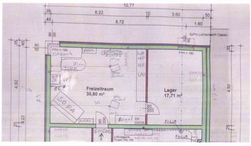

    Hier der Grundriss meines Hörraumes:

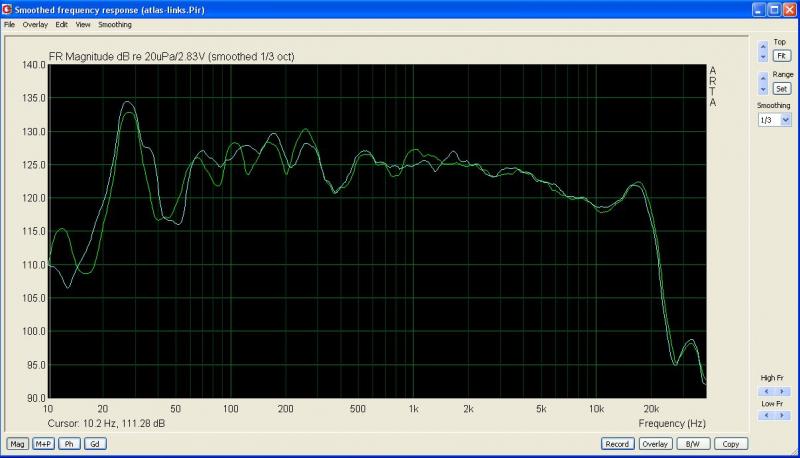

    Hier 2 Hörplatzmessungen meiner Lautsprecher:
    und
    Was auffällt, ist die Senke knapp unter 50Hz und die massive Raumreso knapp unter 30Hz.
    Die 30Hz Reso stört mich jetzt weniger, als die 50 Hz-Senke. Bei 30 Hz ist eh nur auf ganz wenigen Scheiben was los, und wenn dann die Hosenbeine flattern, ist das erstmal spektakulär und eigentlich schon zu tief, um es als Dröhnen störend wahrzunehmen.
    Der von ca. 300 Hz bis 50 Hz fallende ( oder eigentlich von 50 - 300 Hz steigende ) Frequenzgang macht den Bass schön schlank und trocken, nur die Kerbe bei 50 Hz ist dann doch hin und wieder gar zu asketisch. Bewegt man sich vom Hörplatz weg Richtung Eckbank, wird der Bass etwas fetter. Es ist also davon auszugehen, dass es sich hier um ein reines Raumakustikproblem handelt und nicht etwa um einen Konstruktionsfehler der Lautsprecher. ( eh klar )
    Die Lautsprecher umpositionieren möchte ich nicht, da sich an der momentanen Position eine wirklich famose Raumabbildung ergibt, die ich keinesfalls missen möchte.
    Wo könnte man nun einen Subwoofer positionieren, um die Senke bei 50Hz wegzukriegen und die 30Hz Reso wenigstens nicht noch schlimmer zu machen? Und ja natürlich werden 15 Hz als untere Grenzfrequenz angestrebt. Sonst wär der enorme Volumensverbrauch nicht zu rechtfertigen.

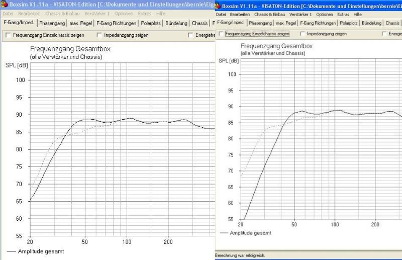

    Ich hab Brösels Zauberweiche, die kann die Sats bis 40 Hz runterspielen lassen. Wenn ich die BR Abstimmung der Atlas von 32 auf 42 Hz anhebe ( BR Rohre kürzen, kein Problem ) und zusätzlich einen 40 Hz Hochpass gebe, könnte das so aussehen:
    strichlierte Linie ist jeweils die Originalabstimmung der Atlas compact, linkes Bild Abstimmfrequenz auf 42 Hz erhöht, rechtes Bild zusätzlich zur Abstimmungsänderung noch ein elektrischer 12 dB Hochpass mit Q=0,7.
    Dann könnte man den Sub von 15 bis 30 Hz laufen lassen und hätte so mit einiger Wahrscheinlichkeit den 30 Hz Berg abgetragen.
    Die 50 Hz Senke wird sich davon aber wohl nicht beeindrucken lassen ??

          Die 30 Hz würde ich nicht abschneiden, nur mindern. Diese Raummode wirst du nicht wegbekommen, auch nicht die 50 Hz-Senke, weil das eine wohl eine Auslöschung durch Interferenz ist. Also Box-Rückwand.
          Am sinnvollsten ist es, das elektrisch zu optimieren. also einen Sub mit PEQ einzusetzen. Zum Beispiel den oft von mir empfohlenen Antimode 8033. Der hebt aber Senken auch nicht an, denn das soll man nicht machen. Den Sub dann so aufstellen, dass er bei 50 Hz einen Peak durch Raummode hat. Geht nur mit simulieren und probieren.
          Der fast quadratische Grundriss ist ungünstig.

              Simulieren kann man das nicht, zumindest nicht genau. Ich trau mir das nicht zu. Jedes Möbel oder Tür versaut die Berechnung der Moden.
              Die Moden kann man schon simulieren, z.B. hier:
              http://www.trikustik.at/rechner/rechner-raummoden.html
              Da kommt dann heraus, dass in deinem Raum (der gar nicht so schlecht ist, hatte die Maße vorher falsch geschätzt):
              27 Hz vorne und hinten zu laut sind
              35 Hz entlang den Seiten zu laut
              44 und 55 fehlen an deinem Hörplatz, der müsste nach vorne. Zumindest 55 Hz werden dann lauter.
              Der Sub sollte wohl direkt an die Wand (Ohne Zwischenraum) mit den LS, mittig. das könnte die 55 Hz auffüllen, leider auch andere Frequenzen, auch da brauchst du wieder ein Antimode oder sonstigen PEQ. Der Bereich um 200-300 ist zu laut, das wird etwas dröhnig klingen?

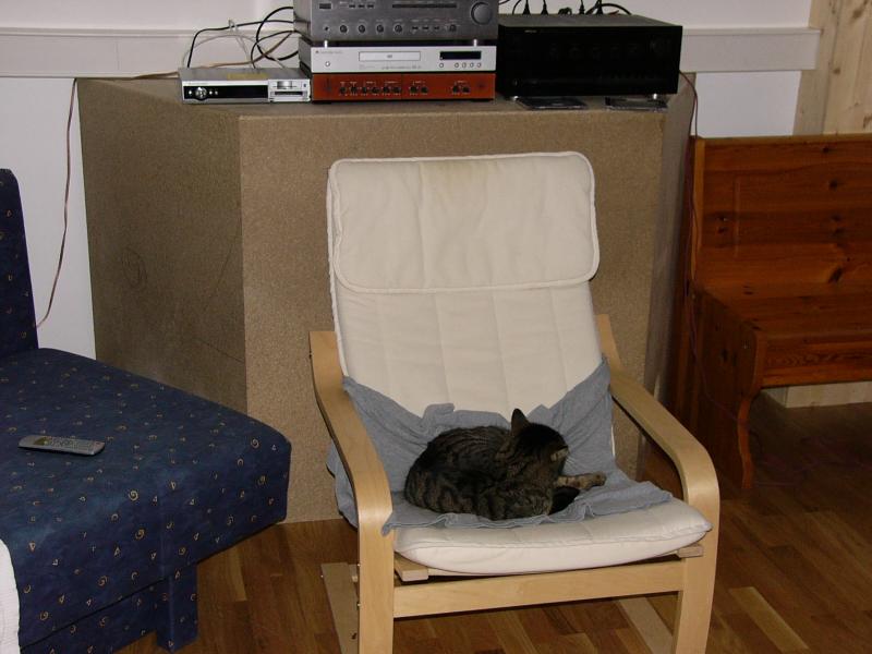

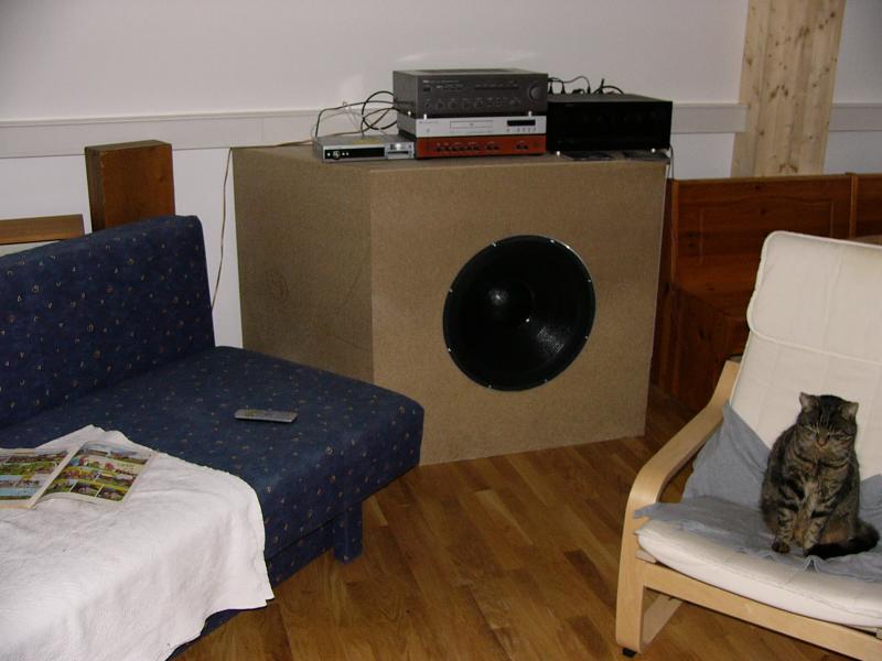

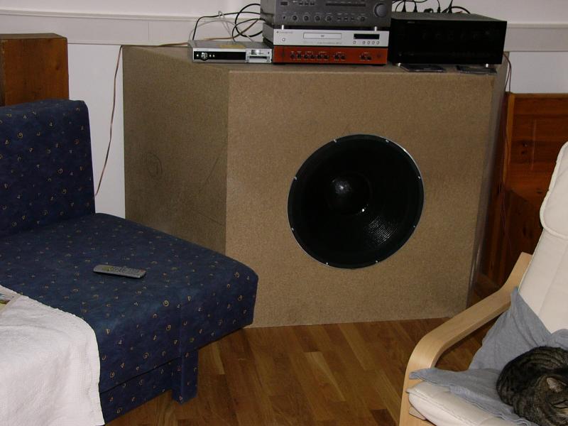

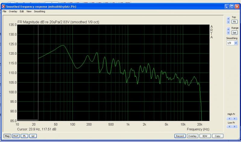

                    Tataa es ist vollbracht
                    Hallo Leuts
                    es ist passiert, der Sub ist fertig und an seinem Platz. Die Platzwahl ist -natürlich- wieder einmal aus ganz profanen Gründen erfolgt.
                    Ich hab einen gelernten Tischler gefragt - Herr der Ringe aus dem HiFi-Forum- wie er wo denn da ein Kiste biblischen Ausmaßes hinbauen könnte. und er hat nach einigem Nachdenken gemeint, das ginge mit vertretbarem Aufwand sowieso nur an der Wand hinter dem Hörsessel, dort wo vorher das Rack der Anlage stand.
                    Also haben wir für dort was gebaut
                    Herausgekommen ist eine Kiste mit knapp 600l netto, abgestimmt auf knapp 17Hz. Als BR-rohre fungieren 4 abflußrohre DN125 0,5m mit jeweils einem 90° bogen in die schrägen Seitenwände eingefräst.
                    1 Stk 250er Rohr hätte denselben querschnitt gehabt, aber mit bogen weit über 100€ gekostet.
                    Angekoppelt wird der Sub mit Brösels Zauberweiche. Trennfrequenz 50Hz.
                    Hier mal eine quick and dirty messung am Hörplatz und ein zwei fotos....
                    Zum Klangeindruck kann ich nur sagen: es fehlt einfach nix mehr
                    Die Raumabbildung hat sich um wenigstens eine nummer verbessert damit hätte ich nicht gerechnet. Der gesamteindruck ist wesentlich entspannter als vorher, es klingt insgesamt feiner, zu laut gibt es nicht mehr, man ist verleitet immer noch ein bissl mehr aufzudrehen.
                    ich denke jetzt bin ich wirklich am ziel. für mich gibts da nix mehr zu verbessern..
                    greets kboe

                      Die Idee mit Nahfeld ist richtig, aber nicht als BR und der Frequenzgang sieht ziemlich schlecht aus. Vor allem im Bassbereich. Kein EQ zum geradebiegen vorhanden?
                      Das Chassis sollte hoeher montiert sein, so nah wie moeglich an den Ohrwaschln.

                        hallo markus,
                        also ganz ehrlich, für eine ungefensterte messung am hörplatz sieht das meiner meinung nacht echt ordentlich aus.
                        wer mir wie was in ARTA verstellt hat, dass unterhalb von 22 Hz nix mehr angezeigt wird, weiß ich leider nicht, ich bin halt laie auf dem gebiet.
                        der klangeindruck ist jedenfalls unspektakulär gut. keinerlei übertreibungen, kontrabässe stehen immer vorne bei den hauptboxen, obwohl das ohrwaschel max. einen halben meter vom sub weg ist
                          Stell mal die FFT-Länge auf minimum 64 k.
                          Dann Test-CD mit rosa Rauschen (nicht das periodische) in den Player und im SPA-Modus eine Wedelmessung mit mehreren/vielen Sequenze-Wiederholung und linearer Mittelung machen.

                            So sieht's bei mir derzeit aus (grau ist 60cm links und rechts vo Hoerplatz, blau EQ):
                            Mauer die BR-Rohre zu und bieg' den Frequenzgang mit EQ gerade.
