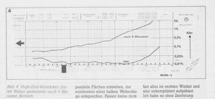

            Ab 20 macht der DF keinen Unterschied mehr. Dazu gibt es Messungen. Mein alter Rotel hatte 1000 DF, damals hielt ich das für wichtig. Geht also auch ohne Abacus. Und im Bass sind die Ice-Power-Module auch gut für hohen DF. Muss mal suchen, wie hoch der Widerstand der Relais wurde. Moment...
            Im Anhang eine Messung von G. Wasser (der mit der Grönemeier-Box).
            Der Klirr war auch übel nach 6 Monaten. Aber vieleicht geht es heute besser. Bei meinen altern Saba-Verstärkern machten die Relais auch Zicken.

              Kann mir nicht vorstellen, dass ein Relais sowas tut.
              Wir haben auf der Uni ein AudioPrecision-Messsystem, das mit Relais seine Messbereiche umschaltet. Das Teil misst Klirr bis irgendwo bei der 5. Nachkommastelle.
              Auch bei meinem älteren AVR mit Relais im Ausgang gibts in der Hinsicht keinerlei Probleme.

                OK. Kann nur so gewesen sein, dass das Relais "knisterte", also keinen guten Kontakt hatte. Im LS-Zweig geht ja auch viel Strom durch, also mehr Abbrand. Heute kann man so was wohl auch mit Transistoren schalten. Aber das ist nicht mein Gebiet, Hauptsache, in meinem Verstärker sehe ich die Kasterl (Relais) nicht.
