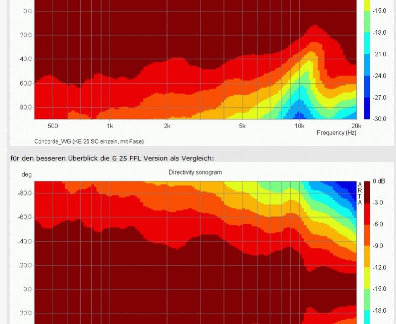

                          • 28340
                          [QUOTE=Torsten;343497..... Daher schrieb ich oben: Ein WG ist ein anderer Weg, aber nicht unbedingt besser. Je nachdem auf was man mehr wert legt: Natürlichkeit und Raum oder Durchörbarkeit mit "Live-Charakter". Eins von beiden leidet immer.[/QUOTE]
                          Diesen Eindruck kann ich nicht bestätigen, bei mir hat das WG am HT beides verbessert. Bei den WG gibt es gute und schlechte (passende und nicht passende), Wenn das WG die Abstrahlung eines LS insgesamt gleichmäßiger macht, kann es nur besser werden.
                          • XtremeHunter
                            • 25.11.2009
                            • 639
                            Das Visaton Waveguide ist aber nicht 100% passend für die KE25, dass hat ja selbst der Entwickler gesagt
                            Walter Röhrl
                              • 28340
                              Mir reichen die 90% und Martin auch (La Belle). Die kleine Störung bei 12-15 kHz höre ich nicht, andere vieleicht?
                              Hauptsache, der Übergang MT-HT passt von der Bündelung und bei 5000 strahlt die Ke nicht mehr zu breit.
                              Wem die G 25 im WG besser gefällt, kann die ja nehmen wie bei Studio 1. Die passt zu 92% oder waren es 88?
                              Übrigens sagt der Entwickler: "Manchmal passt die G 25 besser wie bei der Studio, manchmal die Ke". Woran das liegt, ist die Frage.
                              Wenn man die Messungen (in meiner Version mit breiten Fasen) vergleicht, bin ich nicht sicher, was besser ist.
                              Ke: Einschürung bei 12-15 kHz, darüber genau so breite Abstrahlung wie bei 5 kHz
                              G 25: ingesamt unruhiger, starke Einschnürung ab 12 kHz.
                              Zuletzt geändert von walwal; 03.06.2012, 14:29.
