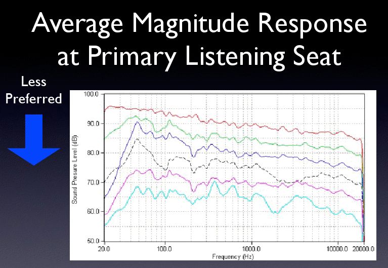

                .....Due to the low point of crossover, dispersion is significant in lower-treble range and from a flat tuning it can be too much - and to my ears, just doesn't sound natural. We badly miss the tone controls of former line-stages to balance the sound in our rooms and the result may be endless tests of gear and cables to find a proper balance......
                http://www.troelsgravesen.dk/Illuminator-Monitor.htm
                ..."Der VISATON KE25SC sieht unscheinbar aus, hat es aber faustdick hinter dem Abdeckgitter: auch bei hohen Lautstärken und harten Impulsen zeigen sich kaum Kompressionseffekte. Durch die breite Abstrahlung kommt der Bedämpfung des Hörraums eine stärkere Bedeutung zu: in "cool" eingerichteten Designerwohnungen mit Fliesen- bzw. Parkettboden und vielen Glasflächen wird der KE25SC einfach nur spröde und hart klingen. Bei einer am unteren Rand des Idealbereichs liegenden Nachhallzeit dürfte er zur Höchstform auflaufen."
                http://www.hifi-selbstbau.de/index.p...ocht&Itemid=61
                Na, da bin ich ja in guter Gesellschaft mit meinem Hör"Geschmack".
                Es scheint so zu sein, dass bei "zu breiter" Abstrahlung der F-Gang auf Achse in diesem Bereich niedriger sein muss. Wie viel, hängt dem Mass der geringeren Bündelung und der Akustik des Hörraumes ab.
                Hinweise erhält man aus dem Energiefrequenzgang und /oder einer Messung im Hörraum, sowohl gefenstert (Ohne Raumeinfluss) und nicht gefenstert (mit Reflektionen). Jetzt bräuchte man nur noch den Gewichtungsfaktor....
                Mit passiven Weichen wird die Abstimmung schwierig, mit DSP ein Klacks.

                          Der F-Gang am Hörplatz muss immer abfallend sein. Nur bei LS mit konstanter Bündelung (die es wohl nicht gibt) gilt diese Regel nicht. Wie im ersten Beitrag beschrieben.
                          Wie stark der abfällt ist sicher vom LS und Raum abhängig.
                          • helli
                            • 02.06.2006
                            • 877
                            Eine Ausnahme ist m.E. die oberste Oktave weil die Buendelung steil ansteigt und stark abhaengig von Membrangroesse, -form und -material ist.
                              • 28116
                              Einverstanden. Das entspricht ja auch der Kurve, die Linkwitz vorschlägt und die ich umgesetzt habe. Das ist keine Messung am Hörplatz, sondern im Freifeld/RAR.
