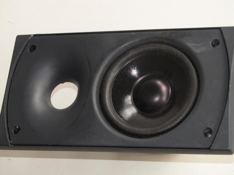

                    • 28389
                    Außerdem hat noch niemand außer Lanime einen G20 im Waveguide gehört.
                    MFG
                    Christoph
                    Ich auch. Eigenkonstruktion, oval 6x9 cm. Naja, geklaut. Ist aber etwas zu klein, um tief genug zu wirken.
                    Auch bei mir schärfelt der G 20 (in Sonja) nicht. Woher sollte das auch kommen, bei dem aalglatten F-Gang. Der G 20 FFL hatte das Problem und mochte einen Saugkreis. Und die Linse des CDP hielt mindestens 20 Jahre. Alu als Membran ist nicht "übergenau", was auch immer das heißen soll. Die Vorurteile über Membranmaterial sollten doch allmählich mal verschwinden.
