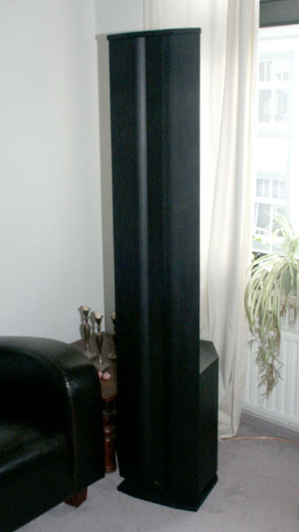

                        Bei dieser Raumgröße würde und auch der Vorliebe zur Klassik würde ich massiv über ein Line Array nachdenken ... vielleicht in Verbindung mit einem Dipol-Konzept.
                        Line Arrays haben den Vorteil weniger Klangverschiebungen bei unterschiedlichen Abhörentfernungen zu haben und Raumresonanzen weniger anzuregen.
                        Auch im Bassbereich merkt man diesen Effekt positiv.
                        Infinity (IRS und QRS) und auch Carver (ALS-III) und ein paar andere Hersteller zeigen was geht.
                        Klang und Ton hat mal Line Arrays mit dem Visaton 8FS gebaut ... auch wenn der Frequenzgang etwas unruhig aussschaut, klingt sowas besser als man erwartet.

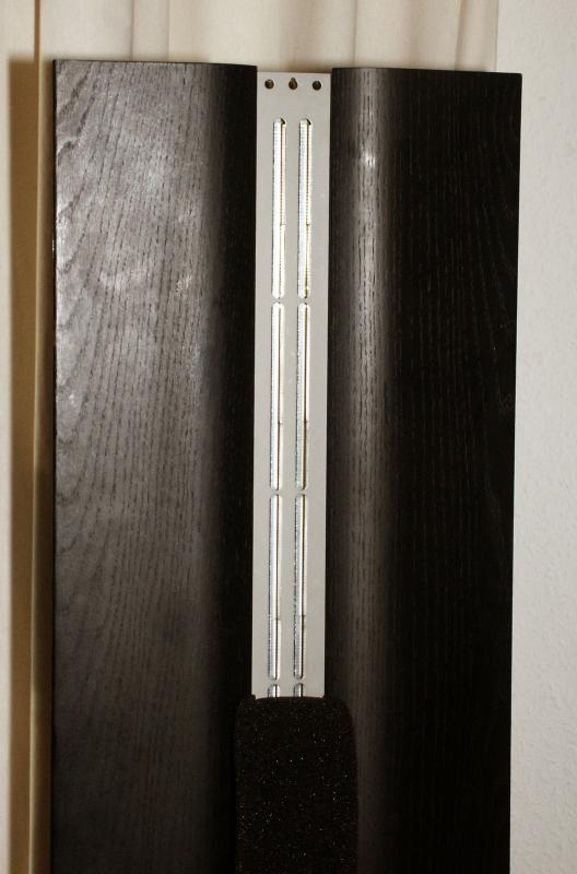

                        Wenn man Geld genug hat bieten sich auch die Magnetostaten von Bohlender & Graebener an ... die sind auch in den Carver, Apogee (ältere Modelle) und in den großen Genesis zu finden.
                        Die Amerikaner sind den Europäern da etwas vorraus, da es dort wohl mehr Häuser mit großen Zimmern gibt wie bei uns.
                        Dipole kann man in großen Räumen oft gut aufstellen und sie können dann den Raum füllen wie kein anderes System. das ist zumindest meine Hörerfahrung.
                        Auch wenn die Räumlichkeit nicht so Punktgenau abbildet wie ein kleines Zweiwegesystem, so gleichen sie dies mit einer sehr breiten Bühne aus.
                          Auch wenn es kein Visaton, muß ich auch sagen das B&G Magnetostaten wirklich super sind und gerade bei größeren Räumen richtig gut auspielen.
                            Wäre doch mal ne tolle Anregung an Visaton mal Mittetonmagnetostaten zu entwickeln. Die Jungs bekämen das bestimmt besser hin als B&G. Und wer mal solche Dipol-Magnetostaten gehört hat, weiß was da geht.
