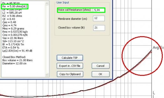

            Das deutet sich im folgenden Screenshot von Andi schon an, in dem sich wohl 2 Messungen vermischt haben (einmal mit, einmal ohne Plug)?
Ansichten: 1
Größe: 95,7 KB
            Die Impedanzen gehen zu hohen Frequenzen hin zunehmend auseinander.
            Edit: Ist Kot, hab die Diagramme nicht richtig gelesen…
            Was mich an dem Screenshot irritiert, ist aber dass die Eingabe des Gleichstromwiderstandes nicht mit der Re-Angabe in der TSP-Tabelle zusammenpasst.
            Oh, grad gesehen, Arta/Limp mag keine Kommas als Dezimaltrenner, die Ziffern nach dem Komma werden nicht gewertet…

                Aaah, O.K.
                Es handelt sich aber in dem von Dir verlinkten Screenshot nicht um ein- und denselben AL 170. Da kann es fertigungsbedingte Abweichungen geben. Hatte ich ich schon mal bei 2 GF 200 gemessen, wenn auch nicht ganz in dieser Ausprägung. Hab die Messungen aber leider nicht mehr…
                Zuletzt geändert von Chaomaniac; 07.04.2012, 18:00.
                  Man braucht nur die beiden TSP Messungen vergleichen, beide zeigen DENSELBEN AL170, davor und danach, die Impedanzsenkung kommt vom Plug. Die unterschiede der Schwingspuleninduktivität (gesamtheitlich gesehen) kann man auch in den TSP´s vorher/nachher erkennen das sie sich ab 2kHz verändert, verkleinert hat, dementsprechend geht die Amplitude nach oben. Ob es in einer bestehenden Weiche angepasst werden sollte müsste versucht werden bei relativ hoher Trennung.

                          Das erste mal hat Limp rumgemault weil Limp selbst 5,94Ohm Re gemessen hat, ich aber 6 Ohm eingetragen hatte, dementsprechend hab ich es umgetragen, wie Du schriebst, wird mit Komma alles nach Komma ignoriert, hab ich auch grad erst gesehen.
