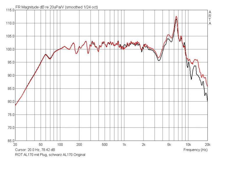

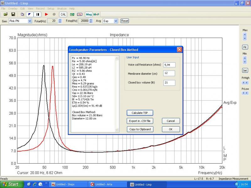

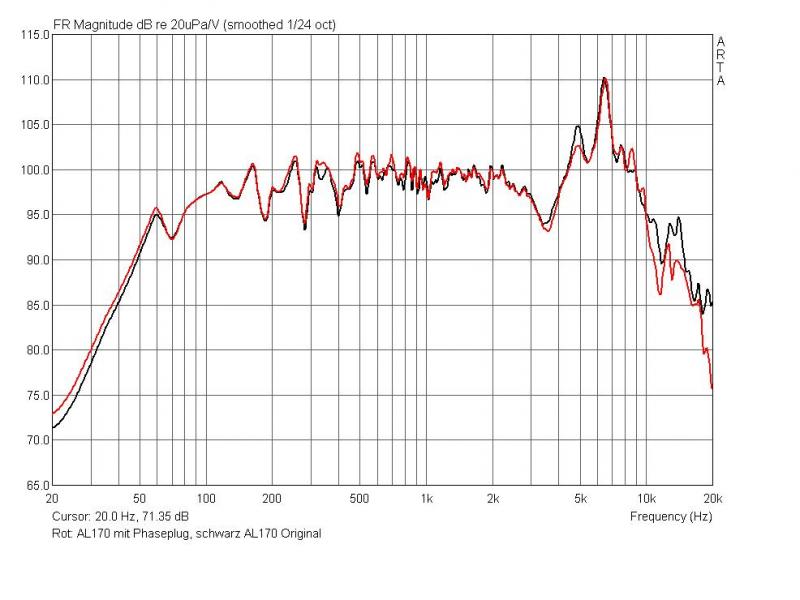

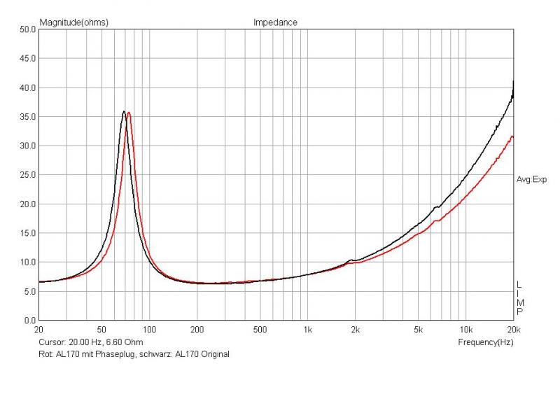

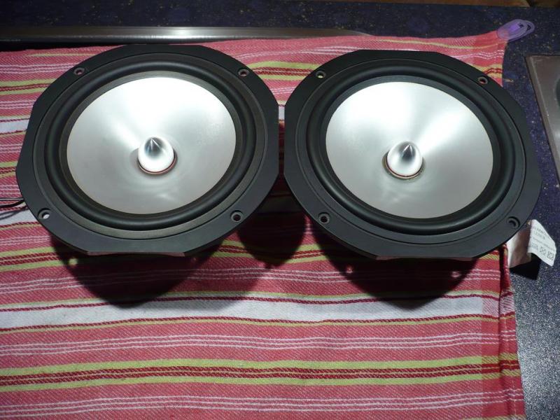

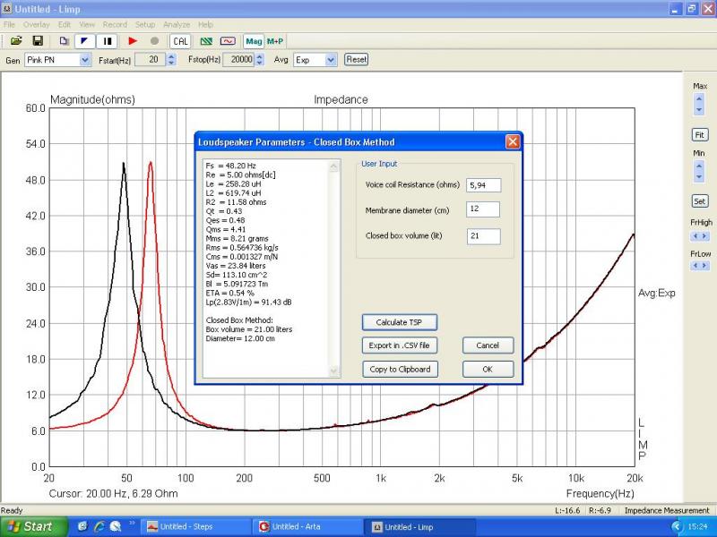

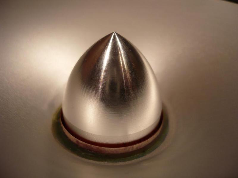

    wenn man mit größeren Dingen nicht weiterkommt geht man eben zu den kleineren Dingen über, hier ein AL170 mit Phaseplug, sind die "alten" aus 2007 glaub ich, wollte keiner haben, jetzt musste einer mal dran glauben, die Messungen, derweil nur Impedanz und F-Gang, zeigen nicht den selben AL, je eine Messung ist der veränderte AL, die andere der unveränderte, die TSP möchte ich am gleichen Chassis messen, vor und nach dem "Umbau". Die beiden Vergleichsmessungen zeigen keine Veränderungen die den Phaseplug verbieten würden, ich meine soger das die sehr kleine Resonanz bei ca. 1,7kHz bei dem Modell mit Plug etwas weniger ausgeprägt ist, kann aber auch Serienstreuung sein. Jedenfalls kommen keine Nebenresos dazu wegen fehlender stablisierender Dustcap. Später wird sich in der Vergleichsklirrmessung zeigen ob doch noch negative Dinge im Chassis passieren, müsste sich aber meine ich schon jetzt gezeigt haben im Impedanz- und F-Gang, was nicht der Fall ist.
    Ja, optisch tut es ihm nur gut wie ich finde, die Spulen/Membranverklebung ist sehr sauber ausgeführt was keinen "negative Sicht" aufs Chassis gewährt. Beim Abzug derDustcap von der Membran haben sich sehr geringe "Dellchen" in der Verklebungslinie gebildet, welche man kaum sieht, perfekt wäre es wenn man den AL gleich ohne Dustcap beziehen könnte, oder gleich mit Plug. Die Membran mit dem Plug spiegelt sich und das Chassis funkelt wie ein Diamant, gefällt mir sehr gut.

    Ja, das hat was... Insbesondere zusammen mit dem abgefrästen Korbrand.
    Harry's kleine Leidenschaften
      Ich liebe Deine verrückten Spielereien!
      Wirklch schön geworden!
      Wie hast Du denn die Dustcap abgezogen?
      Vielleicht kommen die Mikro-Dellchen weniger, wenn Du die Dustcap mit einem kleinen Gasbrenner/Marshmallowröster so warm machst, dass der Kleber seine Festigkeit verliert. Die Verklebung von Schwingspule und Membran sollten eigentlich durch die Hitze kaum beeinträchtigt werden…

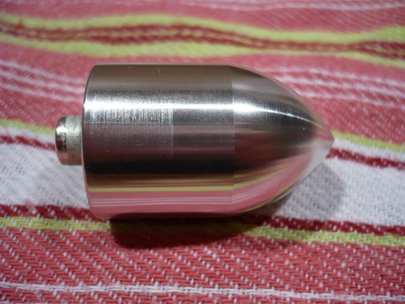

                      Erst mit dem Teppichmesser rundum abgeschnitten, dann warm (schon fast heiss) gemacht mit dem Fön (hat NIX gebracht), dann eine Stelle des verbleibenden Rings mit dem Lötkolben ausgeschmolzen, vorsichtig abgezogen und den Kleber mit Isopropanol und Wattestäbchen "abgewischt", hat 2 Stunden gedauert, nehme an das sie mit diesem Kleber auch das SpaceShuttle zusammengepicht haben, wahnsinn!
                      Falls man das nachbauen will, bräuchte man auch noch eine Bezugsquelle.
                      In dem Fall waren die "Spender" Axis 05, (für die Küche, da ists egal ob der drinhängt oder der aus Plastik für 1Euro von IT). Im Axis ist er nur eingeklebt, durch die Polkernbohrung eine M8 Schraube einführen, ein beherzter Schlag mit dem Hammer und man ist Besitzer eines PERFEKT passenden Plugs für den AL, der hat ebenso eine 8mm Polkernbohrung in welcher dieser Plug wie angegossen reinpasst, im Durchmesser und Höhe.

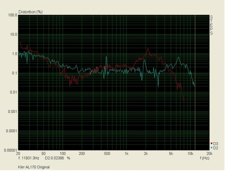

                            hier der Rest, kurz die einzelnen Schritte:
                            - Einwobbeln des Chassis in Freiluft mit 20Hz signal, 1Stunde lang, 1Tag Ruhe
                            - Unbearbeitetes Chassis in bedämpfter 21Liter Box in 25cm Abstand zum Mikro
                            - Erste Messung F-Gang in ARTA in höchter "sauberer" Aussteuerung (hier ca. 102dB, in 1m Abstand dann ca. 90dB)
                            - Speichern als Overlay zum gleichen Aussteuern der Messungen nach Umbau

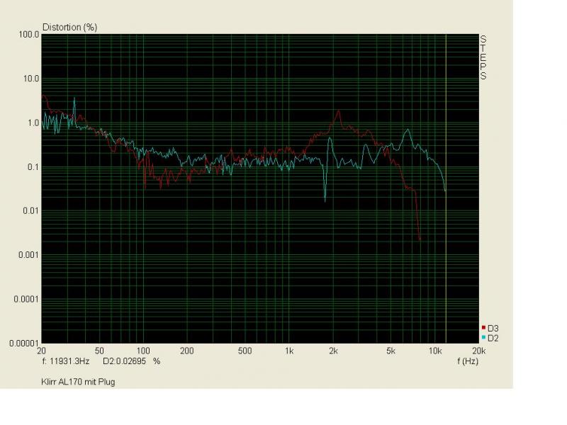

                            - In STEPS die Klirrmessung des unbehandelten Chassis
                            - Dann zerlegen der Box, entnahme der Wolle, Kalibrierung von Limp, TSP Messung über Volumenmethode (auch höchste "saubere" Aussteuerung)
                            - Abschneiden der Dustcap und entfernen des restlichen Rings und Kleber, einsetzen des Plugs
                            - mit unveränderter Verstärkereinstellung wieder TSP-Messung in Limp mit Plug (vorher wieder kalibriert, ca. 2Stunden vergangen)
                            - dann wieder Wolle in gleicher Weise in die Box, Chassis eingebaut, in Arta mehrere Messungen gemacht bis der Pegel wieder identisch mit dem Overlay war, dient gleichzeitig als Vergleich F-Gang vorher/nachher
                            - In STEPS wieder Klirr gemessen
                            - fertig
                            Was sich geändert hat sind:
                            Rms hat sich geringfügig verbessert, verkleinert, die TSP an sich haben sich so gut wie nicht verändert. Die Schwingspuleniduktivität hat sich verringert, das Chassis zieht im oberen Mittel- und Hochton etwas mehr Energie, wird etwas lauter, sollte EVENTUELL in der Weichenabstimmung beachtet werden, viel ist es aber nicht. Im Klirr ist beim unbehandelten Chassis eine kleine Klirrspitze knapp unter 500Hz, mit Plug ist diese Spitze komplett verschwunden.
                            Ich habe alle Messungen mehrfach wiederholt um Reproduktionsgenauigkeit zu gewährleisten, dieses Klirrspitzchen scheint wirklich vom Chassis gekommen zu sein, daher die Frage: Kann diese (kleine K2) Klirrspitze jemand bestätigen? (Unten erstes Bild Original-AL, zweites Bild Plug-AL)
                            Zum Zischen aus dem Luftspalt: mit verschiedenem Sinus bis zur Vollauslenkung absolut nichts zu hören.
                            Für die TSP Messung wäre ein etwas kleineres Gehäuse idealer gewesen, dieses war jedoch vorhanden, mit einer Resonanzverschiebung von 27,1% war LIMP jedoch vollauf zufrieden. (20 - 50%, für die, die es nicht wissen)
                            Beim zweiten AL habe ich den geklebten Restring mit dem Lötkolben "abgeschmoltzen", den Kleber dann wieder mit Isopropanol und Wattestäbchen abgerieben. Schön ist die Tatsache das unterschiedliche Klebstoffe von Dustcap und Membran/Spulenträger verwendet wurden, der Kleber von Spule/Membran ist unbeeindruckt von Isopr.
                            Als Ergebnis kann denk ich stehen lassen das der AL weder besser noch schlechter geworden ist, die Cap ist für das Chassis unwesentlich und kann ersetzt werden. Sollte jemand anderes meinen möge er jetzt sprechen.
                            Kurzer Nachtrag: das erste Bild der TSP-Messung ist das des originalen AL, das zweite das des mit Plug
