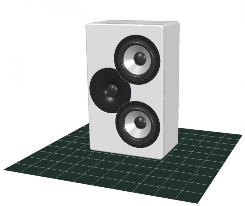

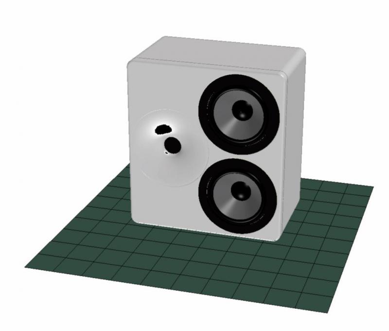

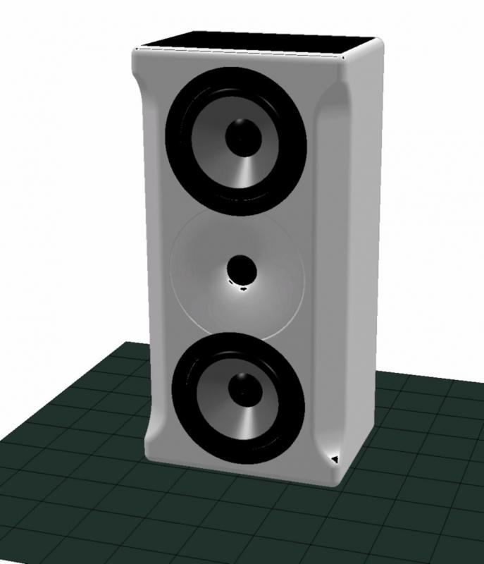

                Mit dieser Erkenntnis habe ich mich ans CAD gesetzt und Euren Vorschlägen folgend die Studio in 10l CB konstruiert mit eckigen und rundem WG und diversen geometrischen Varianten - lange Rede, kurzer Sinn, optisch geht das alles gar nicht. Sehen die Würfel in der Originalkonfiguration eigentlich noch ganz annehmbar aus, gehen meine anderen optischen Varianten ohne BR-Öffnung etc. gar nicht. Ich komme da auf keinen grünen Zweig.
                Daher meine Fragen:
                @ Lando: Du hattest geschrieben, daß Du Deine ähnlich der Couplet gebaut hast, hast Du evtl. Bilder ?
                Etwa so:
Ansichten: 1
Größe: 29,4 KB
                Was mir optisch im Prinzip vorschwebt, wäre die MT/HT-Einheit der Concorde WG in 10l CB und Studioweiche:
Ansichten: 1
Größe: 28,8 KB
                Vermutlich eine komplette Neuentwicklung, richtig ?

                  man kann die Studio 1 ja auch legen.
                  Also die beiden AL130 Waagerecht nebeneinander und das Waveguide mittig nach oben versetzt dazwischen.
                  In dieser Aufstellung kann man alle drei Lautsprecher der Front aufstellen.
                  Guido

                    @ralf 321:
                    ich habe hier schon irgendwo das Bild reingesetzt, weiß nur nicht wo und bin zu faul ein neues zu schießen
                    Quelle: http://www.thomann.de/de/maudio_studiophile_dsm3.htm
                    Also etwas die Al130 etwas mehr auseinander gezogen und den Hochtöner in die entstandene Nische angepasst.
                    Waveguide habe ich damals noch selbst rund gesägt, geschliffen.
                    Musikzimmer:
                    Hörzimmer mit Solitude
                    Reckhorn A 404
                    • gargamel
                      • 13.08.2003
                      • 2104
                      genau so habe ich es gemeint.
                      Teufel baut alle seine FCR Lautsprecher so.
                      Guido

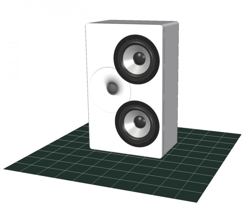

                        Hallo Nochmal,
                        danke für die Infos. Ich denke, dann wird es in die Richtung gehen:
Ansichten: 1
Größe: 34,8 KB
Ansichten: 1
Größe: 35,4 KB
                        Vermutlich die Variante mit schwarzem WG.
                        Kann die Weiche bleiben wie sie ursprünglich war ?
                        Ralf
                        Zuletzt geändert von ralf321; 12.04.2013, 14:26. Grund: Nieder mit den Dativ !
                        • gargamel
                          • 13.08.2003
                          • 2104
                          dazu vielleicht auch den Visaton Techniksupport kontaktieren.
                          Guido

                            Zitat von ralf321 Beitrag anzeigen
                            ... habe ich mich ans CAD gesetzt ... optisch geht das alles gar nicht.
                            Es wird - je nach Anspruch, eine neue Weiche erforderlich.
                            Was spricht gegen eine Frontbespannung, die das Hässliche verdeckt?
                            Die "Studio-1" wird im Original wohl nur im Studio hervoragend funktionieren. Denn bei der gegebenen Konstruktionsweise sollte die Box sowohl vertikahl als auch horizontahl penibel auf den Hörer ausgerichtet sein. Für eine konzentrierte Sitzung vor der Schubert-Kammerkonzert-Video-DVD zu dritt geht's eher nicht - je nach Anspruch des Mittigen, des Linken oder Rechten.
