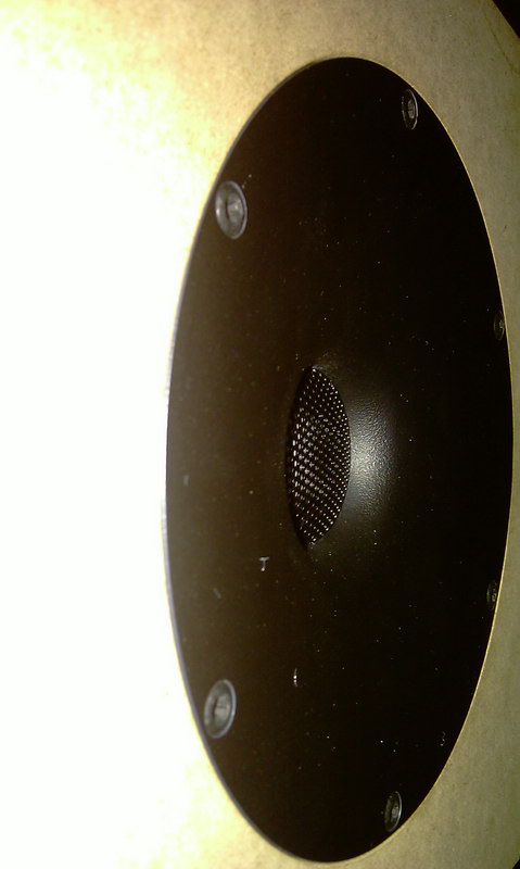

                          Mit hat das runde WG mit Schrauben auch nicht gefallen.
                          Auch nicht wenn es so aussieht?
                          • Nightingale
                            • 15.05.2009
                            • 734
                            sieht gut aus. die normale KE hat auf der Frontplatte ja auch 8! Schrauben

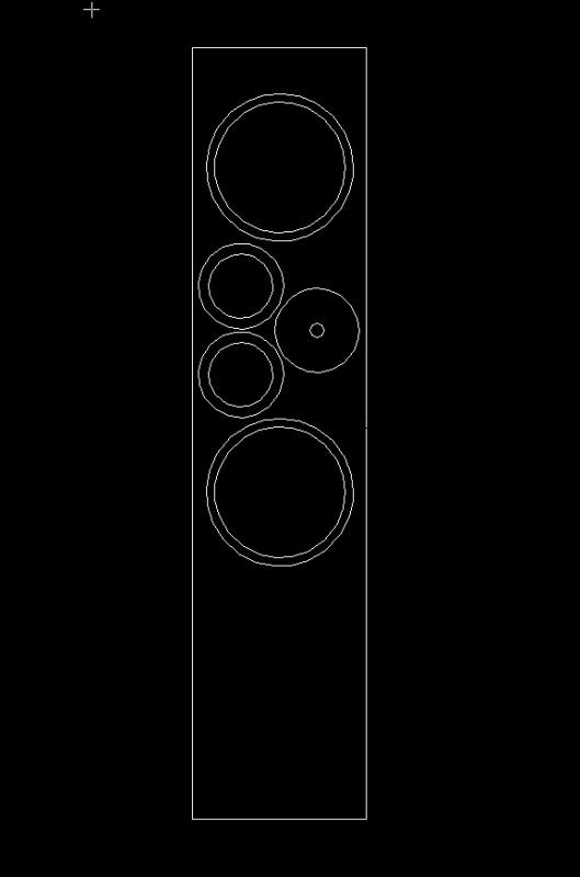

                              Hab ich das jetzt richtig verstanden?
                              1. Die WG könnte auch mittig zwischen den 130er sein ohne FW anzupassen?
                              2. Eine CB Version ginge auch ohne FW anzupassen?
                              3. Was ist das min. Volumen für die 130er? immer ohne FW anpassen.
                              Eine Schallwand mit mittigem WG kann man heute ja für "wenige €uronen" fräsen lassen, und sähe sicher sehr fein aus.
                              Eine allegmein Frage noch: Könnte man eine Concord so bauen? Die akustischen Zentren wären noch einmal näher zusammen?! Oder wie auf der Skizze mit 2 TIW250XS?
                              Gruss Toni
