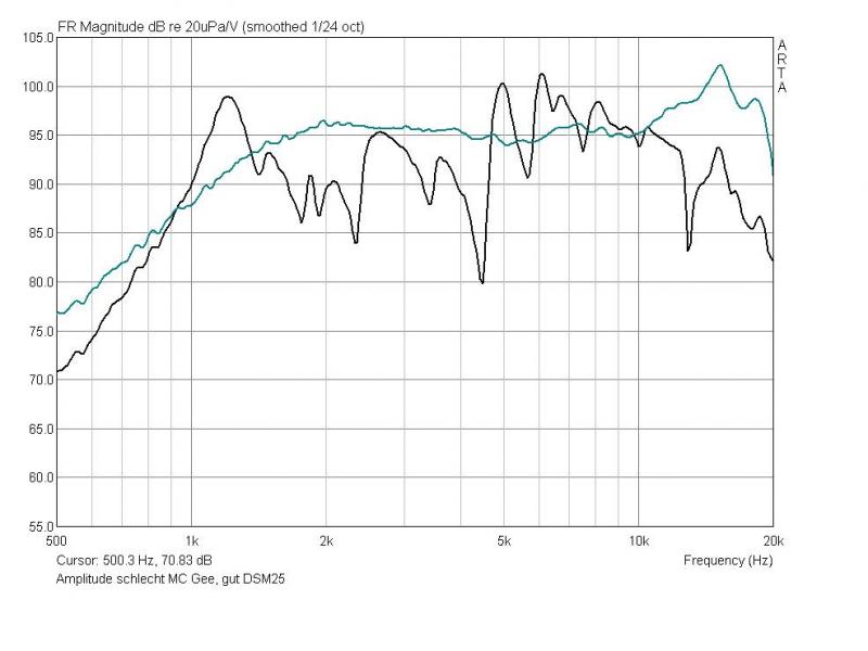

          Der Kaufpreis ist jetzt schon unter den Materialkosten ...
            http://www.ebay.de/itm/Visaton-Casab...81078510180995, eine "Casablanca". Der Hochtöner ist nicht wie vom Verkäufer beschrieben ein Visaton (wie auch alle anderen Chassis nicht) , das ist ist ein Chassis welches man für 5Euro bei Conrad aus der "Referenceserie" (jaja is scho recht gell) kaufen kann, diesen HT hatte ich vor kurzem zum Testen, unten ein Bild, die eine Messung ist die DSM25 ohne Weiche, die andere Messung, unter gleichen Bedingungen, (ja ist tatsächlich ein Messschrieb und kein im betrunkenen Zustand gemahlter "Strich") der HT in dieser "Supercasablanca".
            Kann mir net helfen, ärgert mich immer wenn irgendwas als etwas angepriesen wird was es gar nicht ist. Die Bestückung dieses Dings ist so Minderwertig wie 90% der anderen Dinge die auf ebay angeboten werden.

                  die chassispreise sind pro box keine 20 euro, ... ich kenne alle davon, ... der hochtöner ist extrem schlecht und nur als superhochtöner benutzbar, der mitteltöner ist ein breitbäcnder für 7 euro. --- beim bass müsste ich raten, eine billigserie von coral, ... kostete um die 25 DM, ... bin mir aber nicht sicher, ...
                  der gerne mal altes zeugs kauft und verbaut
                    Als Superhochtöner für Dich, mich und andere Leute die über 16kHz nix mehr hören ja, ansonsten.......
