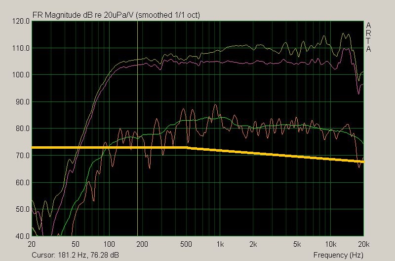

          wieso bis 1500?
          AB 300 Hz ALLES. Bis eine gerade linie/ leicht abfallende zwischen 300 und 7kHz entsteht.
          Das würde ich nicht in vorauseilendem Gehorsam machen. Wenn es über 2 kHz im "Nahfeld" gerade ist, wird es am Hörplatz automatisch zu einer abfallenden Linie kommen. Erst nach sorgfältigem Hören würde ich zusätzlich korrigieren.
          Rudolf
            #50
            Ich denke nicht, dass die 10 cm-Messung gemeint war…
            Verstehe sowieso nicht, weshalb auf einen zu kurzen Messabstand abgestimmt werden sollte.

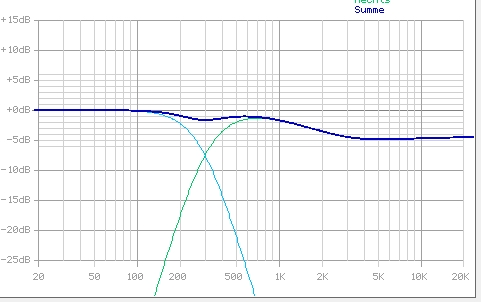

                Bildchen
                Wenn's im DIY-HIFI-Forum nicht geht, dann vielleicht hier die wichtigsten Bildchen zu meiner Abstimmung mit dem Hypex AS2.100
                B200 in 1m unter 10 Grad gemessen und im Hypex Filterdesigner dargestellt (schmalrot: B200 ohne Filter; fettrot: gefilterter B200; fettblau: angewendeter Filter)
                Frequenzgang in 1m unter 10 Grad (unter 600 Hz Nahfeldmessung)
                Wasserfall dazu
                Dipolsub im Filterdesigner (gewedelte Raummessung) (schmalblau: ungefiltert; fettblau: Dipolspitze gefiltert)
                B200 und Dipolsub zusammen im Filterdesigner
                Alles in allem klingt der B200 mit diesem Setup so, wie ich mir das immer gewünscht habe und legt gegenüber einer passiven Solo100-Weiche nochmals deutlich an Natürlichkeit und Auflösung zu. Ich hoffe, das klappt hier auch noch, kann aber leider nicht nachvollziehen, warum es bisher nicht funktioniert.

                    Im Zusammenhang dieser Diskussion wüsste ich gern, wo Du dann misst, wenn Du misst. Hörplatz? Oder (auch) näher dran?
                    Hast Du an irgendeiner Stelle (im zeitlichen Verlauf oder an einer Messposition) den Wunsch/Anspruch, ein relativ lineares Messergebnis zu sehen?
                    ich messe zunächst in ungefähr 1 meter abstand, und zwar in den garten raus, die große glastür wird komplett aufgemacht und box nach aussen gedreht, ... quasi freifeld, und da versuche ich ein möglichst lineares ergebnis hinzubekommen, dann drehe ich die box in normale hörposition und messe nach. auch in einem meter, ... ich messe zunächst mit meinem messknecht und stelle nur grob die filter und eq's ein, ...
                    jetzt versuche ich über wedelbewegung vor der box herauszubekommmen wie die seitliche und obere und untere abstrahlung ist, bei kalottenmitteltöner merkt man spätestens jetzt dass zu viel mitteltonenergie in den raum entweichen, spätestens dann sollte man den mittelton zurücknehmen, ... beim b200 wird es genau umgekehrt sein, ...
                    und zu guter letzt messe ich am hörplatz nach, ...
                    noch vor einem jahr habe ich den hochton jetzt am hörplatz nachkorrigiert, bei vielen boxen mache ich dies auch noch, ... wenn ich jetzt in einem meter nachmesse habe ich einige dB im hochton zu viel, ist aber mein hörgeschmack und soll so bleiben, ... viele meiner boxen sind so eingestellt, ...
                        Das war nicht für die 10 cm messung gedacht, sondern für die messung am hörplatz.

                          @Arthur Dent: Unterhalb von 200 hz kommst du schon auch bereits in den Bereich, wo Raummoden eine Rolle spielen. Auf den Messungen schauts so aus, als hättest du teilweise ein paar Auslöschungen drin. Wie weit stehen denn die Boxen von der Rückwand weg? Ansonsten kann man auch mal vorsichtig versuchen, unter 200 hz anhand der Hörplatzmessung ein wenig zu korrigieren.
