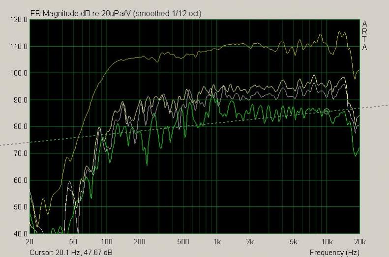

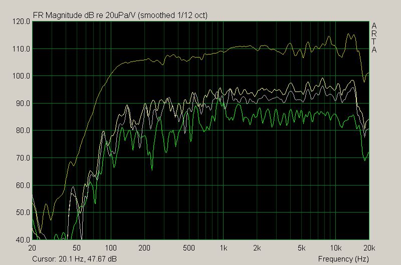

        Neue Messung:
        Ohne Filter, nur 100Hz Hochpass
        von oben nach unten
        10cm
        70cm
        100cm
        Hörplatz
        Ich denke man sieht recht gut wie der Pegel ab ~1.500 Hz "planmäßig" mit der Entfernung abfällt.
        Klang (grüne Linie): Topfig, Badezimmer und dazu viel zu viele Höhen obwohl es im Frequenzgang nicht so aussieht.
        Nächste Runde: Ich probiere mal die Optimierung auf linearen Frequenzgang bei 10cm Entfernung...

          vll, weil der frequenzgang schon unter 500 hertz abfällt...sodas zu viele mitten im raum sind.
          bring doch mal alles über 300 hertz ist auf eine ebene und teste das mal. nen hp12 bei 300-400 hz.
            Setz mal zusätzlich ein Shelvingfilter, das den Bereich oberhalb 500 Hz an den darunter anpasst. So 6-8 dB runter dürfen es schon sein. Die wahrgenommene Höhenbetonung dürfte dann auch weniger markant ausfallen. Wenn dann ein Bass dazu spielt, ist das nochmal eine andere Sache.
            In der two and one übernehmen den unteren Bereich schließlich zwei BG 20, die den Pegel des B 200 halten.
            Ich glaub Dir gerne, dass das topfig klingt.
            Wenn man eine Linie vom Pegel bei 100 Hz bis zum Pegel bei 10 kHz zieht, sieht man, dass der Mitteltonbereich überbetont ist. Klicke auf die Grafik für eine vergrößerte Ansicht

            Am Hörplatz hat sich übrigens sehr oft eine zu hohen Frequenzen hin leicht fallende Tendenz als vorteilhaft erwiesen, so etwa 3 dB/Dekade sind ein guter Anfangswert, denke ich.

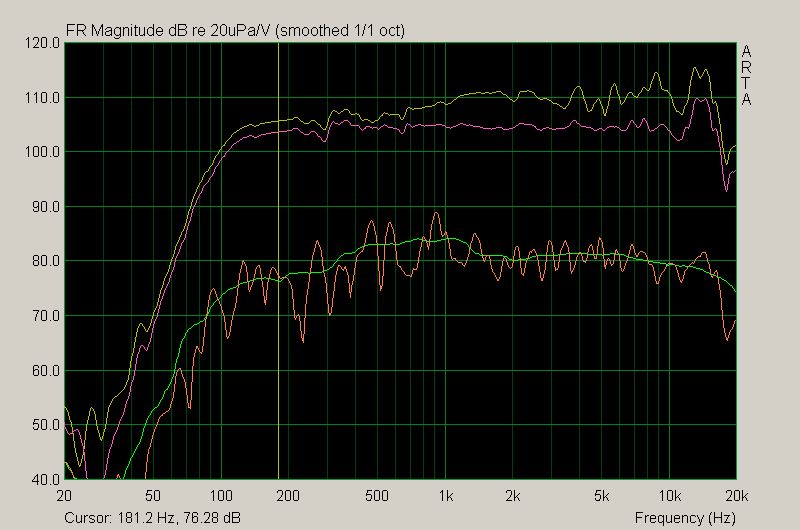

              Bevor ich auf die Vorschläge von Squeeze und Chaomaniac eingehe die nächste Messung:
              von oben
              10cm ungefiltert
              10cm mit EQ zwischen 500 und 10.000 Hz zur Linie verbogen
              Hörplatz 1/12 Oktave smoothing
              Hörplatz 1/1 Oktave smoothing (grüne Linie)
              Klang: Topfig, Badezimmer, Höhen jetzt ok.

                    Der untere Frequenzbereich wird in der 10 cm-Messung zu laut dargestellt (die Kantenbeugung bzw. Bafflestep gehen nicht mehr in realistischem Maße in die Messung mit ein), deshalb muss hier auch ein höherer Pegel per EQ eingestellt werden!
                    Edge-Simu mit ganz grob geschätzen Maßen, 1 m vs 10 cm Messabstand:
Ansichten: 1
Größe: 5,9 KB
                    Erkennst Du die Tendenz wieder?
                          Wenn man eine Linie vom Pegel bei 100 Hz bis zum Pegel bei 10 kHz zieht, sieht man, dass der Mitteltonbereich überbetont ist. [ATTACH]13781[/ATTACH]

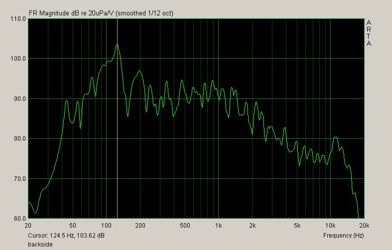

                            Oha, der erste der das KU-Gehäsue anspricht. Ich habe schon daruf gewartet In CB kenne ich den B200 ja aus der Soli. Was da aus dem KU hinten rauskommt habe ich schon mal gemessen...
