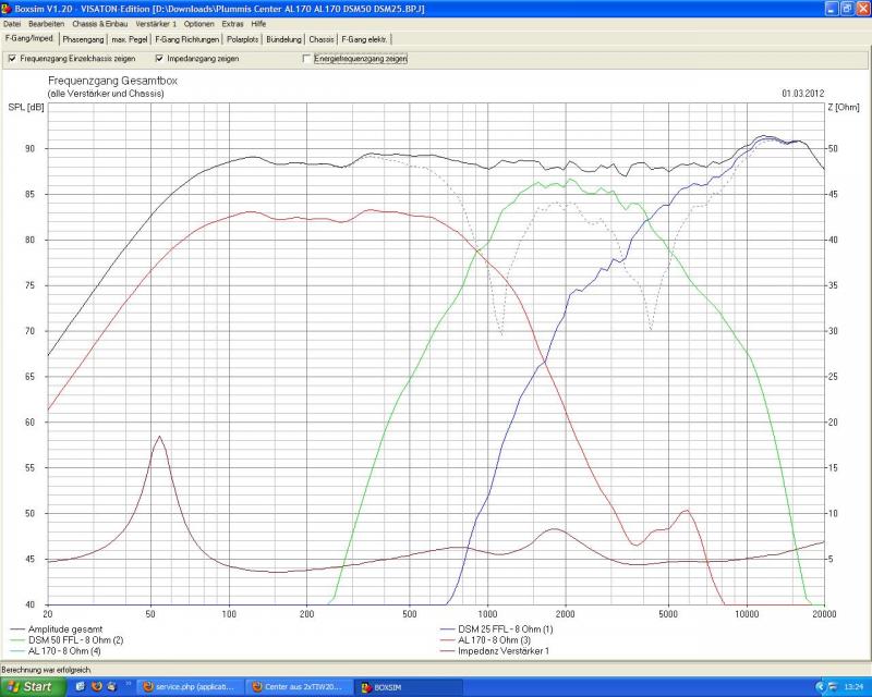

    prinzipbedingt haben Kalotten-Mitteltöner etwas höhere Übergangsfrequenzen zur Folge, was NICHT schlecht sein muss.
    Ein Al170 schafft locker 2 kHz und andere 8 Zöller 1 kHz ebenfalls locker.
    Ich möchte hier KEINE Kalotten- oder Konusdiskussion hier anbringen und starten.
    Nur soviel dass die Kombination aus AL170 und DSM50 und DSM 25 hervoragend zusammenpasst, gell andik.
      • 3180
      Zitat von Gutjan
      Eine Trennfrequenz für einen guten Mitteltöner liegt im Bereich um die 200-400 Hz.
      Quatsch, die Kombi AL170 - DSM50 - DSM25 sollte gut funktionieren, wie Timo schon mit Bezug auf andik angemerkt hat. Optisch nicht mehr so schön, aber theoretisch besser ist statt der 1" DSM25 einen 0,75" wie die G20SC zu nehmen mit den Übergangsfrequenzen ~1 kHz und ~3,3 kHz.
      ABER: Der Center wird hoch, da eine nebeneinander liegende Anordnung bei einer für die DSM erforderliche Trennung von ~1 kHz kritisch ist.
      Hier wird bei einer nebeneinander liegenden Anordnung eines veritablen Studiomonitors
      bei 650 Hz getrennt und man kann es schon deutlich im Abstrahldiagramm sehen:

          Zitat von Gutjan
          Auch in der letzten Version Center_DSM_AL170.BPJ hat die Phasenbeziehung auch nicht gestimmt.
          Ein besserer Schaltungsvorschlag würde mein Gemüt erheitern.
          und mein Wissen erweitern.
          Die DSM50 faellt nach unten durch den Hochpass 2. Ordnung und das integrierte Gehaeuse effektiv mit 24db/Okt ab.
          Die Phase kann also nur dann passen wenn der AL170 mit einem Hochpass vierter Ordnung getrennt wird (siehe hier).
          Das loest aber noch nicht alle Probleme denn durch die hoehere Trennfrequenz bricht der Frequenzgang unter Winkeln staerker ein.
          Mit einer 3.5-Wege Weiche wuerde die Abstrahlung etwas stabiler aber eine optimale Loesung wird der liegende Center nicht.
            Eine neue Berechnung führte zum Erfolg. Das ist die Endversion.
            Nö, die DSM50 ist immer noch zu tief getrennt. Hier ein Vorschlag von mir. AL170 und die DSM´s passen sehr gut zusammen, warum sollten sie auch nicht. Davon ausgehend kann man noch optimieren wenn der Center mal steht, variation des Pegels der DSM50. Die Bündelung des AL170 unter Winkel könnte durch den STellplatz angeglichen werden, bei gleichzeitiger Absenkung der DSM50.
              Was sollen eigentlich die beiden 0,47 Ω Widerstände in der Weiche darstellen? Hab ich was übersehen?
                Dafuer sieht die 30Grad-Kurve jetzt schlimm aus.
                Wenn der Center mehr als nur eine Sitzposition beschallen soll, ist das vielleicht sogar wichtiger als die Belastbarkeit des Mitteltoeners...
                  Tja helli, da warn sie wieder unsre 3 Kalottenprobleme ne.
