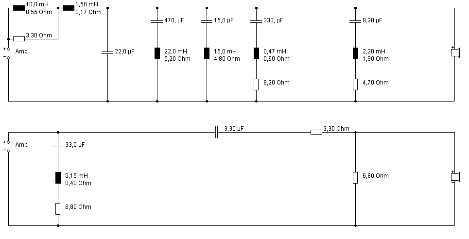

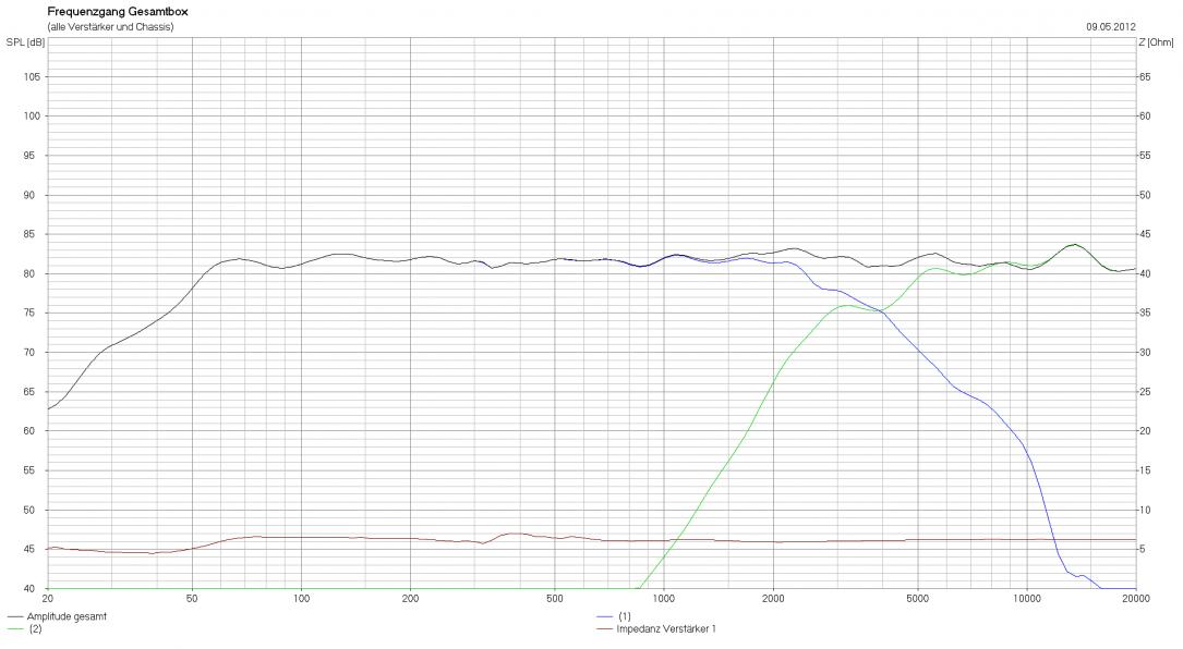

          war doch gar nicht so schwer, ich hatte die BoxSim Datei noch auf meinem Memory Stick, da musste ich gar nicht an die ganzen handgeschriebenen Skizzen und Pläne im Umzugskarton ran...
          Hier also mit etwas Verspätung die real gemessene und importierte BoxSim Datei der Aura TL. Wurde im RAR bei VISATON gemessen und dann die Weiche entwickelt. Letzte Feinabstimmung fand dann aber noch mit Lötkolben und Gehör statt. Laut meiner für gewöhnlich benutzten Nomenklatur bedeutet "final" im Dateinamen, dass diese Datei dann auch der tatsächlich gebauten Weiche entspricht. Sollte also passen
          Der minimal ansteigende SPL Verlauf bei 1-3 kHz ist dem danach folgenden Sprung im Bündelungsmaß geschuldet, damit klingt der Übergang zwischen den beiden Chassis homogen und bruchlos. Der Bass unterhalb von 70 Hz ist natürlich nicht ernst zu nehmen, da gibt der Messraum ja keine brauchbaren Ergebnisse mehr her. Die Aura geht noch ein gutes Stück tiefer, untere Grenzfrequenz in etwa identisch mit der Solo 100, aber für mein Empfinden noch etwas straffer, souveräner.
          Ich wünsche viel Spaß beim Nachbauen und werde gerne versuchen, eventuelle Fragen zu dem Projekt zu beantworten.
          Beste Grüße, Martin
            Ach ja, fast vergessen, was mir gerade an der Simu auffiel: Wir hatten ja damals auf speziellen Wunsch von Thomas noch eine Impedanzlinearisierung reingepackt, der Impedanzverlauf ist damit trotz etwas ausufernder Weichenschaltung extrem gleichmäßig. Also was das angeht voll und ganz röhrentauglich!
