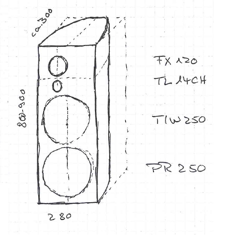

Triconnachbau, mit etwas veränderten Chassis, etwas moderner:
    • 10053
    der vollständigkeit halber noch meine skizze von gestern mittag.
    gruß Timo

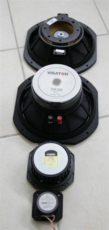

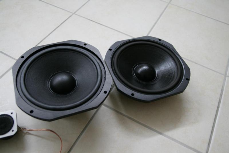

        Die Alten wollte ich nehmen weil es passende Passivmembranen gibt, und weil sie nicht so breit bauen, man kann eine noch relativ schmale Schallwand umsetzen. Das macht schon einige Millimeter aus.
        Ein Problem ist das Einfräsen, aber da es eine "Retro"-Box wird, was hier schon erkannt wurde, werden die Chassis NICHT versenkt eingebaut. Hat natürlich Akustische Nachteile. Werden wir aber sehen in welchem Ausmaß.
        Es könnte sein dass ich kurzentschlossen die Chassis von Hinten einbaue, so weit bin ich aber noch nicht mit meiner Planung und Konzeption.
        Die Gehäuseform schwirrt mir seit Tagen im Kopf herum, ... seitdem ich die Soleton von Silvio habe, gefallen mir auch eckige nach hinten zulaufende Gehäuse. Vielleicht wird es auch so etwas.

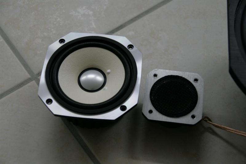

          Hach, der Fostex ist ein Traum. Leichte Membran mit hohem Wirkungsgrad und trotzdem ordentlichen Frequenzgang. Schade, dass heute alle kleinen Chassis Minitiefmitteltöner sein müssen.
            ich benötige lediglich 35 liter, da kommt der tiw250 schon extrem tief, .... andik, du kennst es schon, doppelsub bei mir, du hast ihn schon vor jahren bei mir gehört, auch damals warst du extrem zufrieden, ... was da aus zwei tiw in passivmembran rauskam, ...

              Du Timo, ich glaube der eine Bass ist kaputt. Die haben den Magneten vergessen...

                da hat mich einer über den tisch gezogen, ...

                    dann habe ich noch ein problem, habe ich heute erst gesehen, der fx120 hat einen polierten alurand. der tl14 einen gebürsteten in alu und die tiws sind schwarz lackiert und dies noch unterschiedlich. ist mir erst heute aufgefallen. ich werde wohl die ränder evtl nachlackieren müssen oder die chassis von hinten montieren. im zweiten fall benötige ich eine CNC-maschine dass dies auch alles maßgenau wird.

                        Schade wegen den Korbrändern, wenn der Fostex ein wenig größer wäre hättest Du die Abdeckrahmen der MS14AW nehmen können, absolut identisch mit Deinem TL, aber so, leider.
                        Nochwas, bei meinen TW8AW lassen sich die Gitter einfach abnehmen, sind nicht eingeklebt, klemmen nur, dann könntest Du den Korb der TL ebenso wie die Fostex polieren.

                          Die Treiber habe ich durchgemessen, passen perfekt zusammen. Trennungen werden ungefähr bei 400 und 4000 Hz sein. Der Hochton benötigt eine Korrektur im Superhochton, ab 10 khz fällt er im Pegel etwas ab. Der Mittelton hat eine leichte Reso bei 1khz, welche man NICHT heraushört. Der Bass spielt bis 400 Hz extrem gut, könnte man sogar noch sehr viel höher Trennen bei 1-1.5 khz, er ist voll Zweiwegetauglich dies ist eine Überraschung.
                          evtl wird der Hochtöner noch durch einen Alternativtreiber ersetzt, bin ich mir nicht ganz schlüssig. Ich sage nur: Thema verfehlt, einen Triconnachbau wird es wohl keinen mehr.

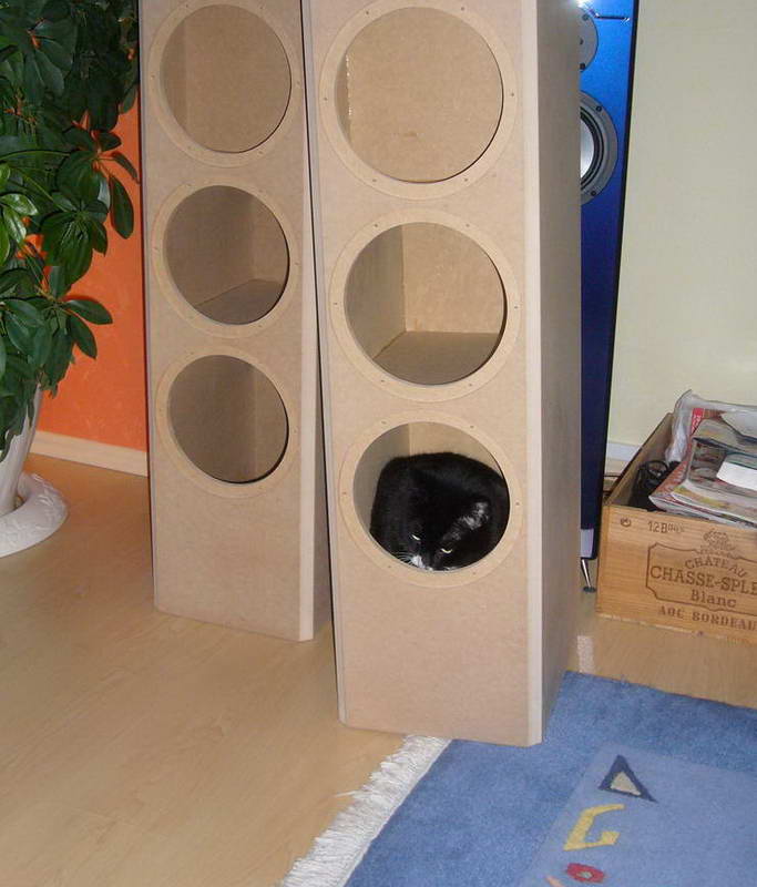

                            Da Andik hier OT-mäßig fragt, möchte ich hier ebenso antworten, sorry Timo, Deine Box muß eh warten, wie man lesen kann.
                            Nein, diese Box wird nicht CNC-Gefräst sein, aber:
                            Die Leergehäuse wurden schon abgenommen und haben Pfoten-TÜV gekriegt.
