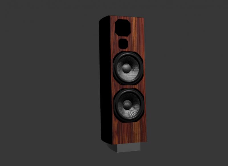

          ich habe heute eine erste skizze gemacht, und nein, so soll sie nicht aussehen, ...
          tropfenform nach hinten verjüngt, ... es sind zwei bässe übereinander, da ich ja passivmembran und tiw250 habe, und der mittelton soll über den hochton, ... was ich aber so ähnlich machen möchte ist das seitliche versetzen, ...
          ich benötige lediglich 35 liter, da kommt der tiw250 schon extrem tief, .... andik, du kennst es schon, doppelsub bei mir, du hast ihn schon vor jahren bei mir gehört, auch damals warst du extrem zufrieden, ... was da aus zwei tiw in passivmembran rauskam, ...
          außenmaß sind nach den ersten skizzen so 800 bis 900 hoch, etwa 280 breit und 350 tief, ... ich möchte sie leicht schräg stellen dass der breitbänder etwas nach oben strahlt ... aber nur wenige grad, ... möchte ich aber nicht im gehäuse machen sondern in der grundplatte, ist einfacher zu fertigen, ...

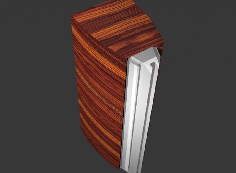

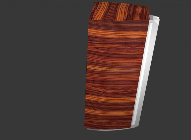

                          Wenn ich meinen gestalterischen Senf dazugeben darf:
                          Ich würde sie etwas höher als 90 cm machen, wenn die "Tropfenform" wirken soll.
                          Auf den Renderings (verzeih die Qualität) ist die Höhe ohne Sockel 85cm und
                          schaut nach meiner Meinung etwas gedrungen aus.
                            • 10053
                            danke, bis auf den sockel und die hinterkante hast du meine idee sehr gut getroffen, ...
