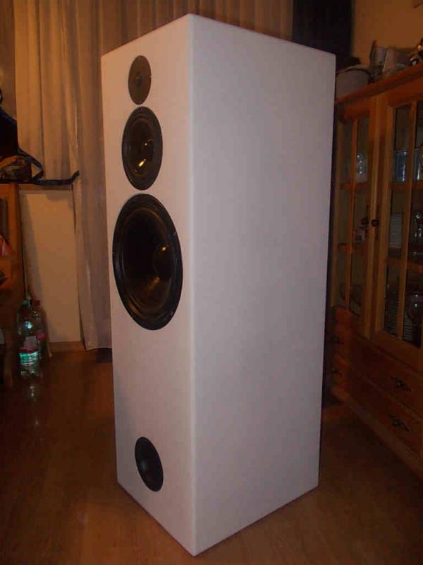

                    Ich habe jetzt meine Weichenbauteile bekommen und wollte am Samstag aber zuerst meine Gehäuse für den Einbau vom W170S nacharbeiten.
                    Mir kam jetzt aber der Gedanke, lieber gleich neue Gehäuse zu bauen und die Einbaulage der Chassis auf der Schallwand neu zu gestallten.
                    Hier sind meine ersten Bilder vom Rohbau.
                    bis zum kommenden Wochenende müsste ich die ersten Messungen machen können.
                    Zuletzt geändert von Beethoven20; 12.02.2012, 22:02. Grund: aktualisiert, Gehäuse gebaut

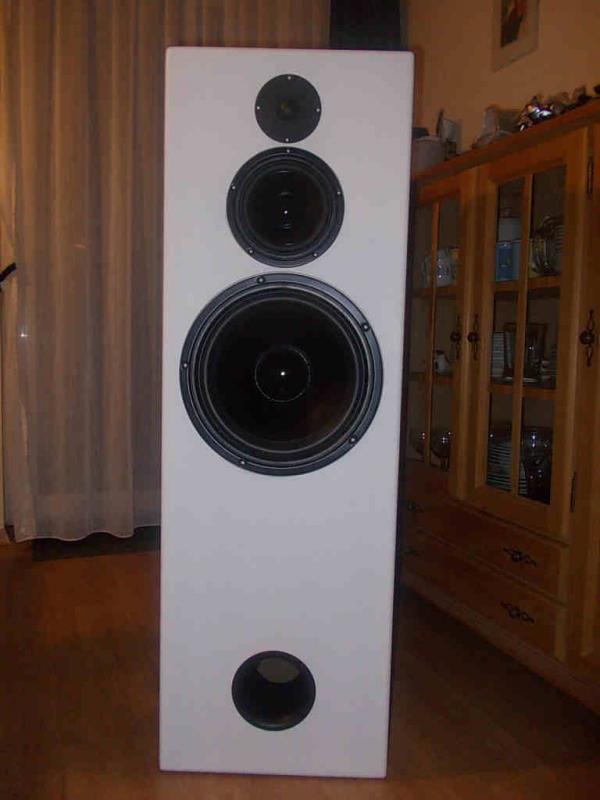

                          hier nochmal ein update zu meinen Gehäusen (grundiert)
                          Morgen werde ich dann die ersten Messungen vornehmen und mich vom Klang überraschen lassen.
                          Ich bin schon gespannt wie ein kleines Kind
