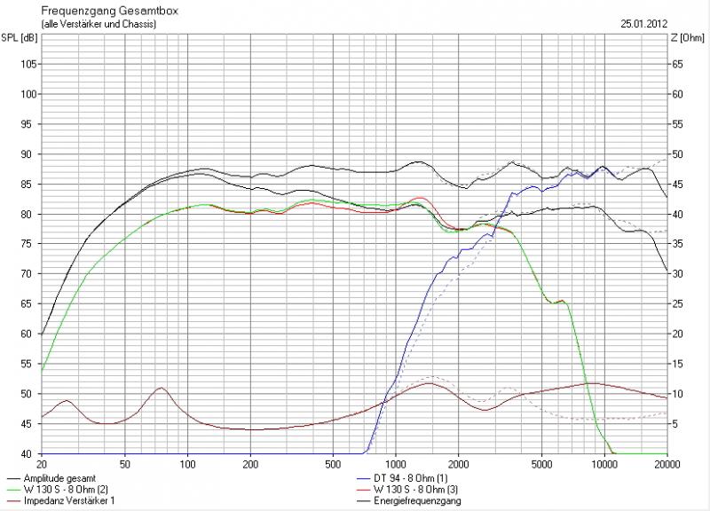

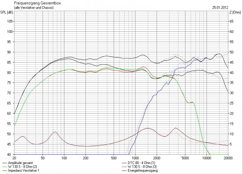

      Mit der Beschaffung der G20 werde ich mir noch ein wenig Zeit lassen, die sind ja nicht so leicht zu finden und neu kaufen ist mir im Moment zu teuer. Ich werde es erst eimal mit der DTC80 oder der DT90 (baugleich DT94) probieren (habe ich beides rumliegen). Bei beiden sind nur minimale Umbaumassnahmen an der Weiche nötig : reihenschaltung von 3,9 Ohm und 2,2µF parralel zum HT und bei der DT90 muss noch der Vorwiederstand auf 4,7 Ohm erhöht werden, also nichts dramatisches. Kurven sind im Anhang (gestrichelt ist original mit der G20).

        Ich habe mir das mir der Standbox jetzt mal ausgerechnet. Um auf Ohrhöhe zu sein , müsste der HT sich in 110 cm Höhe befinden, somit wäre die gesamte Box stattliche 1,35 m hoch. Wenn man dann eine sinnvolle Relation von Breite zu Tiefe haben möchte, was dann Breite gleich Tiefe wäre, würde man auf ein Innenvolumen von ca 60 l kommen sprich 30 l pro TMT.
        Das hätte einen durchaus positiven Effekt, da die untere Grenzfrequenz 33 Hz bei -3 dB wäre und man keinen Sub mehr brauchen würde. Jetzt ist nur die Frage : machen die W130S das mit in Puncto Hub, und wie sieht es dann mit der Belastbarkeit bzw. dem möglichen Maximalpegel aus ?
