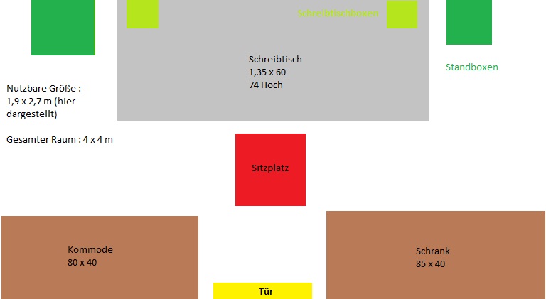

            Mach doch am besten mal eine Skizze von dem Zimmer.

              Die Boxen müssen nicht unbedingt auf den Schreibtisch, Standboxen wären mir schon lieber, aber anhand des Plans wirst du verstehen warum ich so meine Zweifel habe ob das geht.
              In grün sind die Boxen an ihren möglichen Aufstellpositionen eingezeichnet (hell für kleine auf dem Schreibtisch, dunkel für Standboxen).
              Ein Sub wäre vorhanden, mit dem Gradient MDS 12 DVC (habe ich noch aus der Zeit bevor ich hier im Forum war) entweder in 33 L geschlossen oder 120 L BR, der müsste dann auf eine Seite vom Schreibtisch aber er ist in beiden Fällen sehr mit den Raummoden befeindet ...

                Wie darf ich mir das mit der nutzbaren Größe und dem gesamten Raum vorstellen?
                • necrolos
                  • 10.10.2011
                  • 132
                  Der Rest des Raumes ist mit eingelagerten Sachen zugestellt und es gibt es großes Abteil für das Ölfass. Die angegebene Fläche ist die auf der ich mich ausbreiten (falls man das so nennen will) kann.

                    Prinzipiell kannst Du die Boxen auch höher bauen, solange das Gesamtvolumen
                    gleich bleibt.
                    Aber in Anbetracht des geringen Platzangebotes bleibe ich dabei, baue die Couplet Light
                    und stelle sie auf den Schreibtisch.

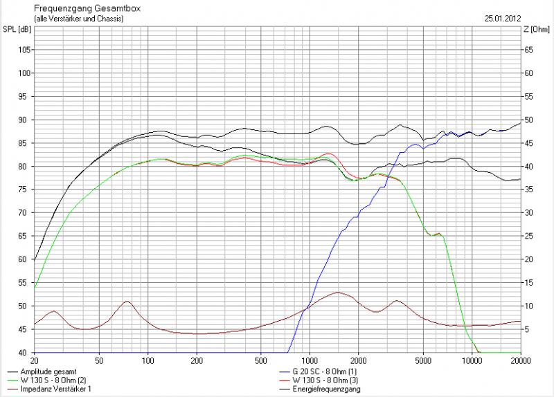

                              Ich bin auch ein bischen Ratlos, da mir noch ein Paar andere Ideen im Kopf herumschwirren, wie z.B. ein Alto Genesis Kit aber mit DT94 und 4 Subs als dba. Nur in wieweit sowas sinnvoll ist, weiss ich leider auch nicht...
                              Die kann man immer gebrauchen...
                              Es ist zwar immer nützlich, ein Paar Chassis rumliegen zu haben, aber bei den W130S ist das so 'ne Sache da sie auch sehr schlecht simuliert werden (siehe angehängte Simu der Couplet Light genau nach Bauvorschlag)
