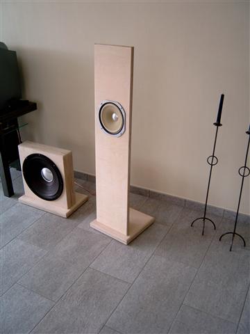

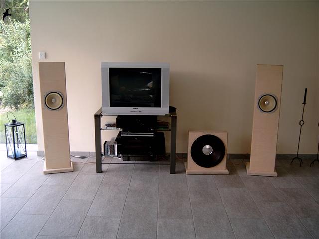

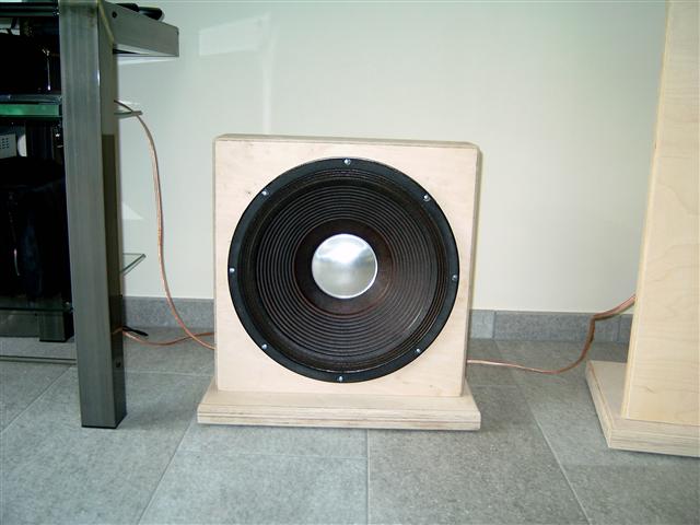

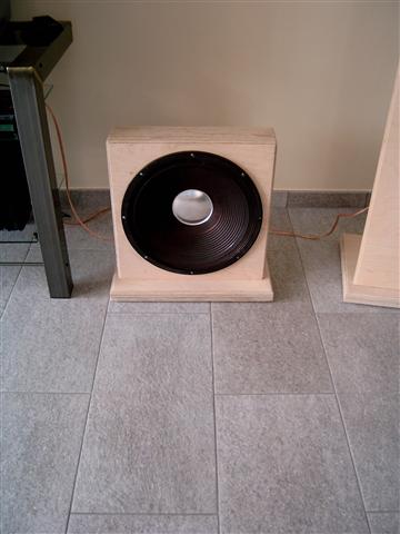

                    • 10901
                    ein paar bilder
                    ist ein Beyma 15K200 mit Aludustcap in OB.
                    Bilder sind aus dem Jahr 2005 oder 2006 so genau weiß ich das nicht mehr
                    Gruß timo
                      bei einem 15er bin ich einverstanden.
                      aber für ein al200 fürchte ich das das den fs ändert.
                        • 10901
                        ich habe bei zwei Visaton TL4B (Coral) die Dustcap getauscht und habe dies messtechnisch nachvollzogen, leider durch einen Festplattencrash des Messrechners nicht mehr nachzuvollziehen. Peiter hat mir die Dustcap aus einem speziellen AlTi-Werkstoff nachgefertigt. die Änderungen im Bereich weit oberhalb 5 kHz waren absolut vernachlässigbar. Selbst bei einem Breitbänder gibt es kaum eine Änderung in der Amplitude und bei den TSPs.
                        Einzig und alleine die Resos werden leicht geändert. Da man einen AL200 eh nicht bis in die Resos betreibt ist die Änderung vernachlässigbar.
                        fs wird sich natürlich leicht verschieben wenn sich die Masse ändert, aber auch dies ist absolut vernachlässigbar.
