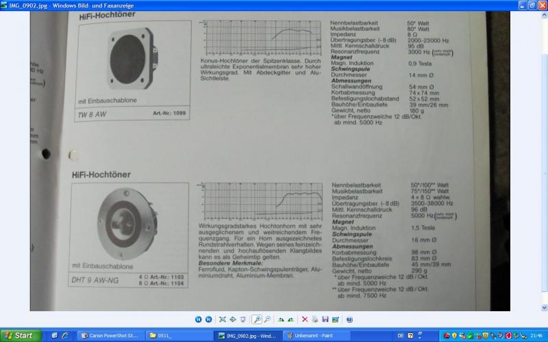

    Der TW8AW war im Katalog auch mit 95 dB angegeben, bei 5kHz sogar 97dB.

        Hier noch ein Shot aus dem 1988 Katalog
          Ja, den Katalog hab ich auch noch, dieses Chassis dürfte sehr gut mit dem BG20 zusammenspielen. Habe auch mal überlegt den TW vor den BG zu setzen, der Baut nicht sehr tief und liese sich fast bündig in der Membran des BG versenken wenn der Schwirrer dran glauben musste. Mal sehn was draus wird.
