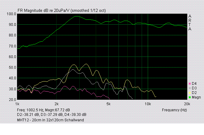

        Schau dir mal folgende Messung von einem MHT12 an(war ne quick and dirty Messung und dient nur als Beispiel)
        Die Messung ist mit einem Sinus(ab 1khz aufwärts)) mit 128k länge in 20cm Abstand in einer 32x120cm großen Schallwand entstanden, Pegel nicht Kalibriert. Wie gesagt es ging mir nicht um den Klirr.
        Ab 2,5khz fäkllt der F-Gang steil ab aber was viel wichtiger ist schon unterhalb von 4khz steigt der Klirr stark an(untere Kurven)
        Was macht es jetzt für einen Sinn einen 150€ HT zu kaufen und ihn bis 2khz runterzuquälen wo er fröhlich vor sich hin klirrt ? Erst oberhalb von 4khz kann der MHT seine Stärken voll ausspielen da fühlt er sich wohl und da macht es auch Sinn.
        Also entweder du besorgst dir MTs die sauber bis 4khz spielen oder du brauchst einen anderen HT. Alles andere wäre Perlen vor die Säue...
        Ist aber nur meine Meinung, machen kann man viel.
        Gruß Udo...
