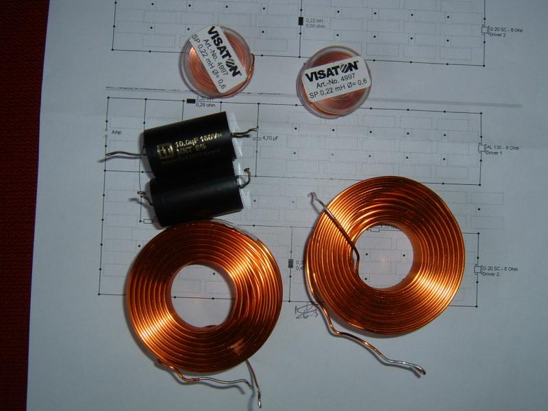

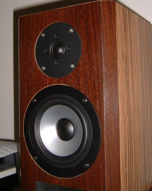

          Der Bijou gefallt mir gar nicht.
          Die verwendete Weiche kann man hierbei finden.
          Das Hoch ist jetzt zu schwach denk ich.
          Es klinkt viel zu flach.Wie ein Breitband System.
          Gerne etwas Hilfe

              Es ist gebaut und angehört mit Cyrus Verstärker.
              Wenn Mann den Hand fur die Hochtoner hallt bemerkt man das die etwas machen.
              Aber Mann Hort nicht viel Feinheit oder Detail/Auflösung.
              Im Vergleich hab ich Aria MHT und Alto 2 mit DSM25FFL angehört.
              Aria light hab ich auch mal gebaut. Aber das hat sich gut angehort.

                  Ja sicher. Aber das ist denk ich nicht das problem.
                  Vielleicht soll es ich das Hoch ein bischen auflaufen lassen?
                    • 10984
                    das gute an meiner weiche ist das etwas mehr in den höhen, sprich die höhen sind leicht angehoben, ... ich kann mir deine klangdarstellung auch nicht erklären, ...
                    1. fehler in der weiche? passiert mir auch ständig, ... vergeht stunden bis der fehler gefunden ist, oder
                    2. dein raum ist furchtbar altmodisch eingerichtet mit sehr viel alten möbeln mit viel plüsch und teppichen.
                    bei mir spielten die vib130CB sehr gut, es ist ein modern eingerichteter 85 qm-raum mit wenig möbeln drin, ... allerdings sehr verwinkelt.
                    ps. den hochton kann man auch zusätzlich noch anheben, das ist der vorteil an unserem hobby. wir können es so verändern dass es unseren hörgewohnheiten nahe kommt.

                      Sehe ich das richtig das die Boxen direkt an der Wand stehen?
                      Wenn ja, wird der Grund- und Bassbereich sehr aufgedickt. Das sollte in der Weich berücksichtigt werden.

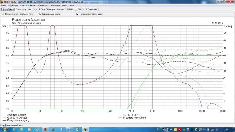

                        Hallo Christiaan,
                        in der Simmulation gegenüber der Realität wird der Bass mit zu gerigem Pegel simmuliert. Aus meiner Sicht ist der MT-HT-Bereich bei Deiner Konstruktion unterbelichtet...Mit angehängter Weiche sollte sich das Klangbild wesentlich verbessern. Durch die geänderte Weiche erhälst Du 1-3 db mehr Pegel im Mittel- Hochtonbereich, was für ein spritzigeres Klangbild und mehr Auflösung sorgt. Gerade gut, wenn der Lautsprecher an der Wand befestigt wird. Die abweichenden Bauteile von Deiner Weiche sind rot markiert... Es sind nur wenig Änderungen notwendig.
                        kochspeaker

                                Geehrtes Forum,
                                Hab die Weiche von Koch Speaker verbaut und ausprobiert.
                                Das resultat ist ein spritziges Klangbild und mehr Auflösung.
                                Fast Perfect.
                                Aber.
                                Jetzt ein bisschen zu wenig Umpf in die bass regionen. Ein bisschen zu spritzig.
                                Ich denke dass ich eine Weiche brauche zwischen die von Timo und Koch.
                                Vielleicht kann Koch oder Timo nochmals ein Weiche simulieren?
