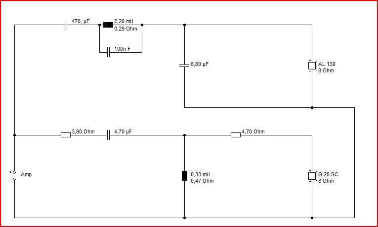

    Hab mal ein Aria Light gebaut. Hab jetzt ein paar AL130 gekauft und mochte damit ein Bijou ähnliche Lautsprecher bauen (hochtoner G20SC).
    Wenn möglich will ich die weiche von die Aria light verwenden.
    Hab dass simuliert (BijouG20SC).
    Die weiche BijouG20SC2 ist dann mit ein 2,2mh spule und ein 4,7 uf Kondensator (die teile hatte ich noch).
    Aber wie man die Boxsim Daten interpretieren muss weiß ich nicht genau.
    Könnt ihr vielleicht das mal anschauen.
    Grussen,
    Christiaan

      Alle Guten Dinge sind 3 ;-)
      hab ein Saugkreis integriert um die Resonanz des AL130 bei 8KHz zu unterdrücken, dann wirds im HT-Bereich gleichmäßiger.
      Ich würd die 2,2mH Version nehmen un den Buckel im TT zu glättem.

        Vielen dank!!
        Ist es möglich um Sie viel wie möglich teile zu verwenden die ich schon habe?
        Oder soll ich noch etwas investieren in neue Bauteile?
        Hierbei ein Übersicht:

          Die weiche von Jama (2b) ist schon mit bauteile die ich zu Verfügung habe.
          Nächsten mal soll ich mir das erst besser anschauen.
          Weiche 2b werde ich dann auch erstmals verwenden (ist fast baugleich an die VIB 130 TL).
          Noch vielen dank fur die Hilfe!

              Hi Masuuk,
              Hab die Timo Weiche im Bijou simuliert.
              Den Kondensator bügelt die frequentzgang im unteren Bereich.
              Zwischen 60 - 20.000 sieht dass jetzt ganz gleichmassig aus.
              Hab nicht gewusst das ein Kondensator das machen kann.
