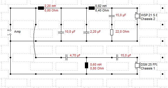

    Doch, ich habe ne technische Frage. Hier kennt man mich nicht so gut, doch ist bekannt das ich gerne "alte" Boxen wastel. Und, mit viel Glück habe ich ein Paar WSP21S aus der Bucht gefischt. In Planung ist ein Paar Boxen, welche sich eben auf diese VIB basieren.
    Allerdings, stößt mir ehrlich gesagt der HT etwas auf. Habe ich doch mein ganzes Boxenleben lang Metallkalotten, ähhh, aus meinem Fadenkreuz entfernt. Ich stehe auf Gewebe. Faktum, ist halt so.
    Nun geht es darum, einen "passenden" Hochtöner zu finden, welcher ohne möglichst große Operationen an der Weiche klarkommt!
    Vor dem HT ist ein 18dB-Filter samt Pegelregler nachgeschleift.
    Ich habe da an die sehr gute und günstige SC10 gedacht. (Für den Kurs, GENIALER HT). Doch auch eine Mivoc 258/2 käme in Frage.
    Oder: Was könnt ihr mir vorschlagen?
    Eine weitere Frage hinsichtlich dieses Bausatzes/Vorschlags: Was für Spulen haben die genommen? Luftspulen mit 1,8mH sind nicht gerade small. Und haben entsprechend hohen Widerstand.
    Kurz: Wer kann mir ein par Tips zu dem Projekt geben?
    Zur "Not", werde ich wohl zur DSM greifen müssen.
    Aber,...was sagt IHR
    @last, das Alles hat Zeit. Kann eh erst im Frühjahr. Und: Ich habe fast ALLE Werte wo gefordert hier. Zur Not wird ne Spule abgewickelt, bis sie passt!

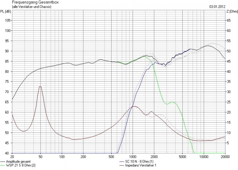

              Habe es gefunden. Die Simu ist schaurig-schön. Man kann einfach so, den SC 10 einsetzen, ohne Weichenänderung. Da macht man nix kaputt, denn das ist es schon. Aber vieleicht stimmt die Simu nicht?

                  • 28828
                  Urteile selbst:
                  Punktiert ist Original, Linie ist mit SC 10, ohne Weichenänderung.
                  Die Simu habe ich von Horr übernommen, ob sie korrekt ist, weiß ich nicht. Jedenfalls kann man unter Vorbehalt den SC 10 einsetzen.
                  Frequenzgang auf Achse und Winkel und Phasenbeziehung sind schlecht. Bei beiden Versionen.
                  Weiche im Anhang.
                    • 1969
                    Weis ich auch nicht.
                    War damals ein Schnellschuss.
                    Ich denke der Poti, der in der Vib verbaut ist, fehlt. Ist aber auch nicht viel besser, der WSP buckelt doch sehr bei 2000 Hz.
                      Sowas Aehnliches zeigt die Simulation der Vib 2000 GF auch - da stoesst wahrscheinlich einfach Boxsim an seine Grenzen.

                          Vor der Uralt-VIB kann ich nur warnen. Ich habe diese Abstimmung 1986 selbst gemacht, und damit haben wir einen glänzenden Testsieg bei der Zeitschrift "HiFi-Vision" erzielt. Es entsprach dem Hörgeschmack der damaligen Zeit. Aber aus heutiger Sicht ist der Hochtonbereich total überzogen. Da hilft es auch nicht, eine Gewebekalotte zu nehmen. Ich würde die Abstimmung der VIB 2000 GF als Richtschnur heranziehen.
                          Friedemann
                            • 1969
                            Na dann ist die Simu wohl doch nicht völlig falsch
                            MFG
                            Christoph
                              • 28828
                              Was wieder mal beweißt, dass früher doch nicht alles besser war. Und nebenbei auch belegt, dass die Abstimmung den Hochton so unangenehm macht, und nicht der böse Metall-Hochtöner.
