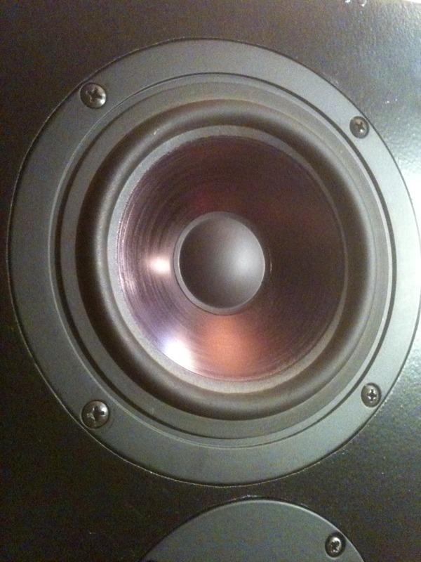

            Habe es mir fast gedacht, es war mehr ein bautechnischer Grund,
            mit dem d´appo ist schon klar, bei meinen sind es 120mm Mitte HT
            zur Mitte MT, CBM130 und eckige Frontplatte für G25HE.
            Welche mindest Höhe sollte der HT haben, ich plane mit min 850mm.

                      Das wäre ideal, aber bei d´appo wird die Box zu hoch.
                      Sitzhöhe ist ca. 1m, wie hoch ist der HT bei dir?
                      So 850mm geht wohl noch in Ordnung.
                      Den Innentreiber werde ich erstmal weg lassen, werde aber eine
                      Aufnahme für den TIW 200 im Gehäuse einplanen, die Höhe nehme ich von der Großen und setzte sie ins Höhenverhältnis.

                            Moin, die Vmaxx kommt der Sache schon nahe.
                            Ich versuche nicht vorhandene Chassis hier mit Gewalt zu vereinen,
                            nach den Diskusionen hier sind mir nur noch die TIW360 geblieben,
                            die lasse ich mir nicht auch noch wegnehmen
                            Die hatte ich mal neu gekauft als bekannt wurde, daß sie aus dem Programm fliegen, habe mit denen nur "gespielt".
                            Das Grundgerüst steht so langsam TIW oben, Übernahme bei 300Hz, dann folgt walwal´s MT/HT-System mit seiner Weiche.
                            Das Schwierigste wird es sein den 300Hz Bereich zu bauen.
                            Messen kann ich mit Hobbybox 5 (ist schon lange her) das hat immer sehr gut funktioniert, wichtig sind die Einstellungen und die Messung einer referenz Box.
                            Der Bereich bei 300HZ ist schlecht zu messen, da werde ich mal versuchen auf
                            unserem Stroh und Heu Lager zu messen, in der Wohnung geht das in die Hose.
                            Wenn das alles gut aussieht, möchte ich nach Haan, um zu schauen, ob die auch so gut wie ich messen können
                            Gruß Thomas

                              Die Trennung in dem Stroh-RAR zu messen, ist ok, alternativ in 80 cm Abstand am Stellplatz. Danach würde ich noch mal im Raum messen, um Raumeinflüsse zu erkennen und zu mildern.
                              Wenn du "meine" M+HT-Einheit verwendest, sollte die Breite und Fasen fast identisch sein. Etwas breiter kann es werden.

                                Diese schöne Fase liegt mir schon schwer im Magen, ich werde sie wohl bei gleicher Breite etwas einfacher ausführen.
                                Kannst du mir mal einen 300Hz Übergang mit deiner MT/HT Weiche in Boxensimu zaubern?
                                Ich habe noch nie damit gearbeitet.
                                Anfangen würde ich beim TIW mit 4,7mh/ 68uF und 6,8Ohm mit 33uF parallel
                                Gehäuse ca. 110L
