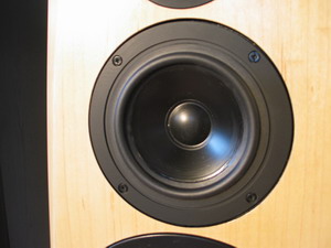

                Thomas, die Al sind einfach zu schwärzen, am einfachsten Autolack aus der Sprühdose. Ich habe das beim Al 130 allerdings mit Pinsel gemacht, war problemlos. Die gering höhere Masse ist unkritisch.
                Zuletzt geändert von walwal; 27.12.2011, 10:11.
                • Norbert
                  • 16.06.2003
                  • 1976
                  Hallo, habe nach einem Tip hier meine ALs mit einem Filzstift (keinen Edding) auf einem rotierenden Plattenteller geschwärzt. Lässt sich leicht wieder mit Brennspiritus entfernen.

                        So habe ich mir die in schwarz vorgestellt, hast du die Dustcap auch übergesprüht?

                            Was siehst du auch so? Hast du meine AL-Mebrane gesehen? Das Ergebniss ist sehr gut, so lange du keinen Edding verwendest und es ist reversibel!

                              Man kann die schwarzen AL´s auch noch mit LTS50 beschichten, dann sieht es
                              Zellulosemembran aus
