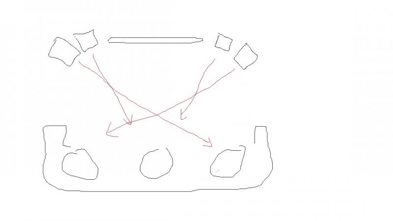

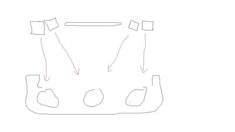

                        Wegen der starken Bündelung will ich für den Filmgenuss mehrere LS bauen.
                        (Für 5.1 12 Stck., für 7.1 20 Stck.)
                        Wei sollte die die LS anordnen? Wie bei Zeichnung 1 oder 2 oder ganz anders?
                        An den Surround seitlich wird das dann ja noch schwieriger.
                        Ich überlege auch ob ich für TV die Pentaton dann nicht ersetze, z.B. auch durch 4 Solo 100 pro Seite und dann 2 Subs nehme... Oder noch einige Pentaton baue, aber da wüsste ich ncht wie die zu stellen sind...

                          Mehrere Lautsprecher, die das gleiche Signal abstrahlen -> nix gut .
                          Stichwort: Kammfilter
                          Lieber für den Filmbetrieb ein eigenes Mehrwege-System dazustellen, das weniger bündelt.

                            Wieso? Ich will eine Art Line Array, das wird doch gerade für solche Szenarien genutzt...
                            Vielleicht müssen die LS dann aber alle streng nebeneinander stehen, das mag ja sein...
                            Der mit den Holo-Decks.
                            • Violoncello
                              • 11.07.2010
                              • 641
                              Ein Line-Array funktioniert nur dann, wenn der Abstand der Einzelschallquellen klein ist im Vergleich zu den Wellenlängen. Wenn deine Boxen 40 cm auseinander stehen ist spätestens ab 400 hz (halbe Wellenlänge) Schluss mit einigermaßen gleichmäßiger Abstrahlung. Ab dann gibts unschöne Kammfilter am Hörplatz, bedingt durch die unterschiedlichen Signallaufzeiten.
