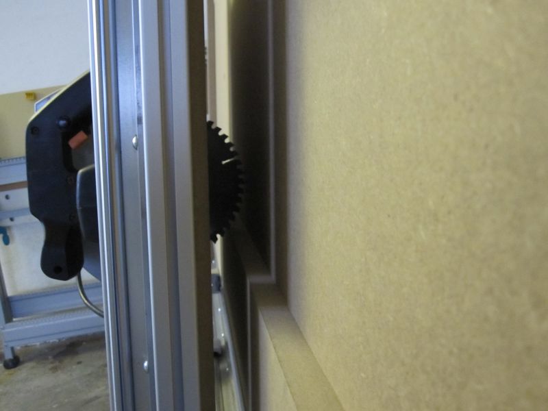

                    wegen der Frage nochmal, ob die Säge auf die Platte drücken muss oder nicht.
                    Ich bin wie gesagt der Meinung, die Platte muss aus Sicherheitsgründen angedrückt werden.
                    Das andere Argument wäre, dass ohne Andruck, der Schnitt in eine wellige/gebogene Platte gewisse kleine Maßabweichungen und Winkelabweichungen an der Schnittkannte haben wird.
                    Wegen dem Sicherheitsgedanken ergänzend noch Folgendes:
                    man stellte sich eine kleines sehr leichtes Brettstück vor was gesägt werden soll. Meiner Meinung besteht die Gefahr, das ohne Andruck, dieses leichte Brettstück einfach weggerissen wird.

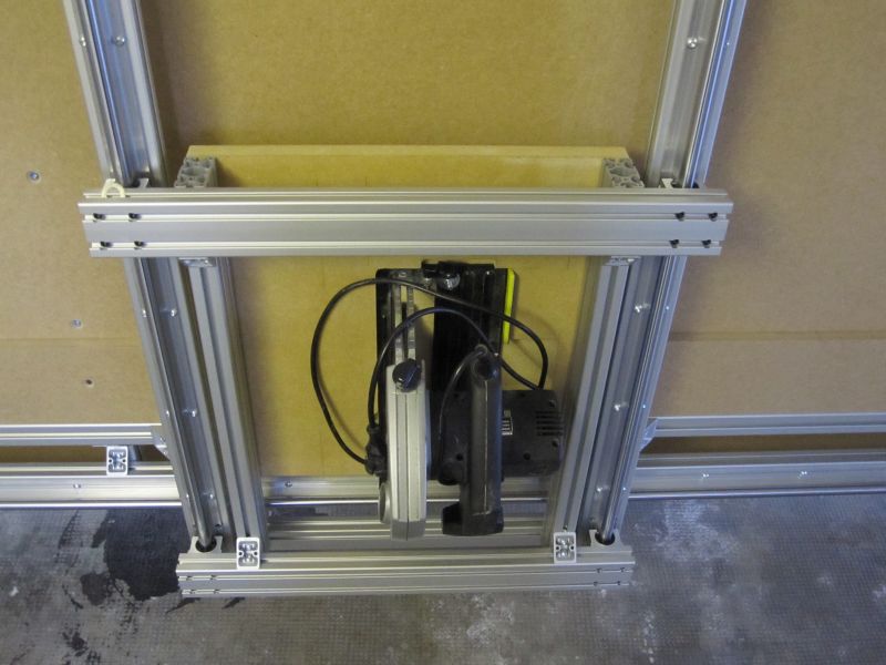

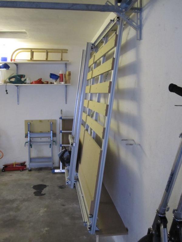

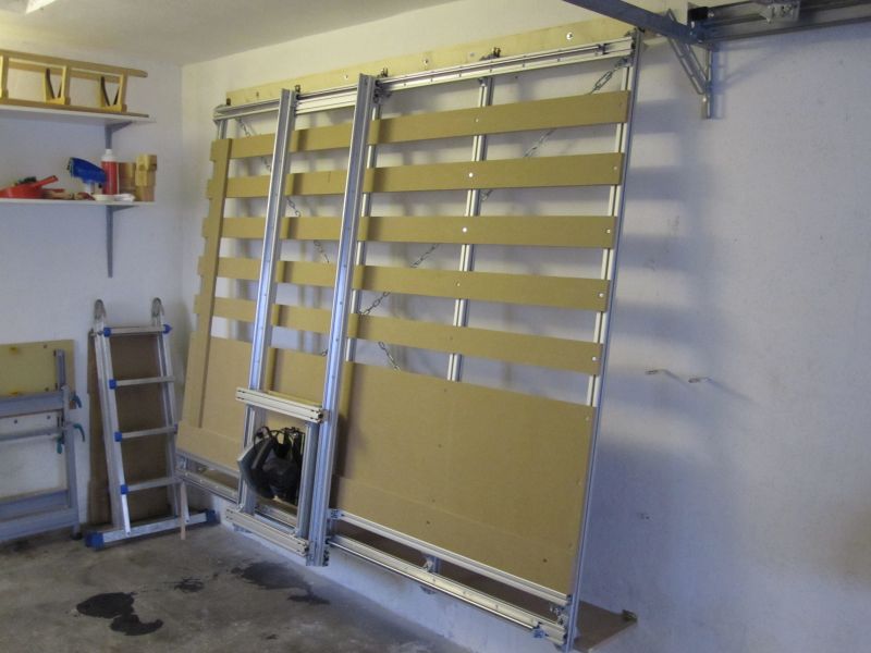

                            Zwischenstand zur Plattensäge:
                            Der grundsätzliche Aufbau ist fertig.
                            Was fehlt ist ein verstellbarer / verschiebbarer Anschlag mit Maßstab. Da lasse ich mir was einfallen. Evtl. geht ein langer Winkel mit verschiebbarem Anschlag z. B. von Starret oder so
                            http://www.feinewerkzeuge.de/winkel.htm#ziel306426
                            Schöner wäre natürlich so ein Originaldings für eine Plattensäge, aber selbst wenn es das als Ersatzteil gibt kostet es vermutlich ein kleines Vermögen. Also falls jemand eine Idee hat, immer her damit.
                            Für´s erste werde ich mir so ein dünnes Stahllineal auf die untere "Abstell-Leiste" (da wo die Platte darufstehen wird) kleben. "0" ist dann bei der Außenkante des Sägeblattes.
                            Zunächst habe ich mal meine alte Handkreissäge montiert. Die 75er Festool muss warten, mein Taschengeld ist diesen Monat schon verbraucht. Scheint aber erst mal zu gehen, wobei ich noch keine Platten geschnitten habe.
                            Zuerst muss ich noch feinjustieren. Ich habe aktuell eine Winkelabweichung beim 90° Winkel von ~1mm auf einen Meter Schenkellänge beim vertikalen Schnitt. Zimmermannswinkel haben 0,005mm pro cm Schenkellänge, was bei 1m dann 0,5mm ergibt. Für´s erste also gar nicht so schlecht, auf 0,5mm/m bekomme ich das sicher eingestellt.
                            Wie genau ist denn eine Tischkreissäge in mm/m Schenkellänge? Weiß das jemand? Und wie genau ist genau genug?

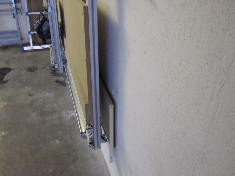

                            P. S. durch den hochklappbaren Abstandshalter zur Wand passt das Auto meiner Frau immer noch in die Garage.

                              Du verrückter Kerl
                              Aber das sieht gut aus.
                              Wegen der Genauigkeit, möchte ich mich nochmal selbst zitieren:
                              Damit wird alles absolut paralel, die Winkel sind alle gleich, selbst wenn der Winkel nicht genau stimmt und Vorder- und Rückseite den gleichen Winkel haben, passt es perfekt. Deswegen bekommen die ersten Winkel immer ein Kreuz mit Bleistift
                              Als Grundgenauigkeit würde ich das aber akzeptieren. Für mich meine ich, vor allem für selbstgebaut.
                              Wegen dem Anschlag werde ich mal überlegen, wenn Du soweit gekommen bist, werde ich versuchen zu helfen!
                              Wenn alles nix wird, kann Deine Frau immer noch mit Dir Schlitten fahren, auch wenn Du erst noch eine Leiter bauen mußt, um oben aufs Regal zu kommen...

                                Immer so genau wie sie der Nutzer einstellt Normalerweise sollte der Schiebeschlitten einer TKS immer die Möglichkeit zur Nachjustierung haben.
                                Also 1mm/m halte ich für viel zu viel. Da solltest du nochmals nachstellen. Ich denke mehr wie ein viertel mm/m sollte es auf keinen Fall sein (ich hab allerdings keine Ahnung wie genau meine Säge zur Zeit ist. Ich weiß nur, dass sie dringender Nachjustierung bedarf). So wenig wie möglich halt .
                                Tipp zur Feineinstellung: Nachdem der Anschlag grob stimmt, einmal ein Brett sägen. Dann das Brett einfach drehen und nochmals sägen. je nachdem ob du jetzt nochmals das Brett einsägst oder Abstand zum Sägeblatt hast, kannst du sehen wie du den WInkel nachstellen musst. Perfekt ist, wenn du das Brett nach dem Drehen weder am Anfang noch am Ende erneut ansägst...War das jetzt verständlich? Ich glaube nicht => nachfragen!
