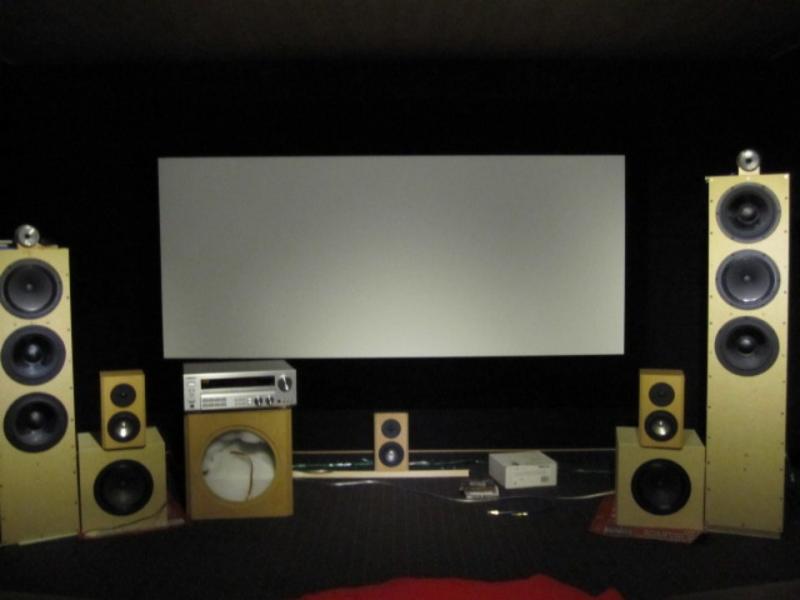

                            Ich bin da momentan an einer ähnlichen Sache dran,
                            Ich mische momentant 3 Wege mit 1 Weg (solo 20) als Center. Von Mickey Mouse"ala Teufel" ist da nichts. wirklich identisch ist es natürlich nicht aber es geht ja auch nur um tests..
                            da ich ja bekannterweise eine aktive Variante der Solitude samt TL 16 erweiterung einsetze bin ich momentan am jonglieren ob der Center mit B200 und 2GF 200 wohl reicht oder ob das Horn dazu muss. Notfalls würde ich für Film auch die Hörner auf den Fronts deaktivieren und die B200 laufen lassen wenn es störend auffallen würde.
                            Als rear habe ich angedacht je einen B200 unterstützt von 1 Gf je Lautsprecher. könnte reichen vermute ich. schauen wir mal was der Weihnachtsurlaub bringt.
                            Ich hoffe dadurch das am Ende alles aktiv ist ich alles irgendwie hinbiegen kann das es gefällt
                            Marco
                            Zuletzt geändert von Marco83; 12.11.2011, 01:11.
                            • Marco83
                              • 28.03.2008
                              • 577
                              Ich habe das auch nochmals näher getestet.
                              Hierzu habe ich mein 5.1 System vom PC zu den 2 bisherigen einzelnen Lautsprechern im Filmzimmer geschleppt.
                              Nach kurzer Einstellerei war zumindest eines klar. Die Homogenität ist auch mit nicht idealer Aufstellung was ganz anderes. Keine Übergänge oder Abweichungen etc hörber nichtmal ansatzweise. Klar hinkt der Vergleich mit dem fehlenden Pegel. aber das sieht man ja auf dem Bild schon
                              Es bleibt der Eindruck: Alles gleich ist top! minimal abweichende Lautsprecher können auch Spaß bringen und manche zufrieden stellen werden halt nie das Optimum darstellen.
                              Ob man das jedoch anstrebt muss jeder selber wissen.
