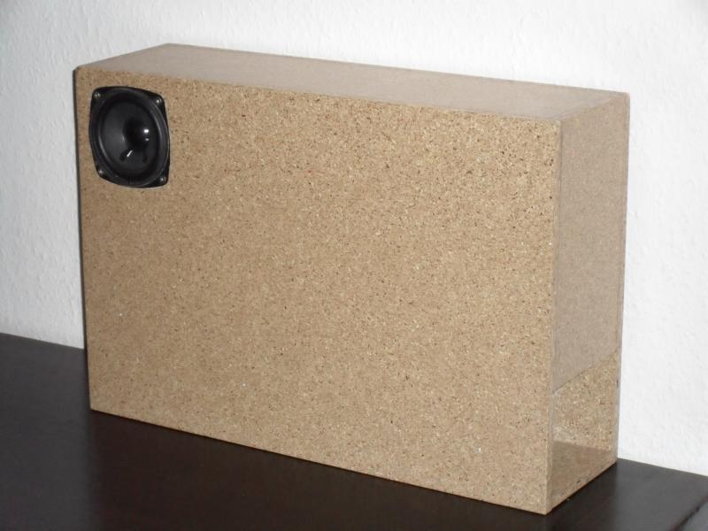

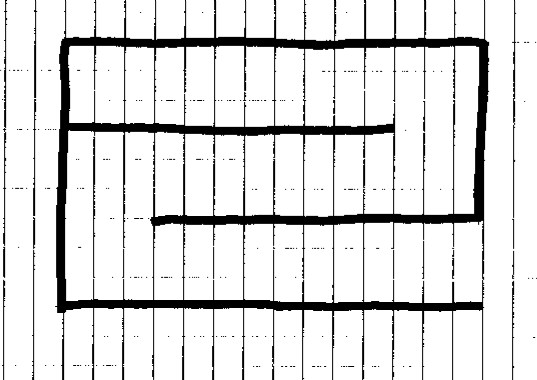

    das bild und die zeichnung erklären hoffentlich, wie die box funktioniert. es ist eine zweimal gefaltete transmission line von ca. 1,20m. eigentlich ist die länge zu lang für die resonanzfrequenz des frs8, aber für meine ohren klang es so am besten.
    der aufbau ist denkbar einfach: 10mm spanplatte, zuschnitt aus dem baumarkt, einfach stumpf verleimt. wer keine mikrometergenaue cnc-fräse zu hause hat, kann das loch für den frs8 auch mit einer laubsäge aussägen (anfänger probieren das vorher mal an einem reste-brettchen; weitere hinweise auch in pansens thread). das erste drittel der tl wird bedämpft.
    mein ziel war es, den frs8 ohne korrektur zu benutzen. freistehend ist der robert vielleicht noch etwas schlank, aber man kann ihn leicht an die wand hängen oder vor eine wand stellen (bietet sich in küche und bad usw. ohnehin an) und dann klingt die box echt gut. vor allem muss man bedenken, wie gering der aufwand ist. das preis-leistungsverhältnis dürfte schwer zu schlagen sein.
    freue mich, wenn ihr mir eure meinung zu meinem robert sagt.
    viele grüße
    phil

    hier war mal jemand der nach einer Alternative zum Bose-Wave-Radio suchte.
    Robert ist die Antwort. Fb um die 70 Hz, schön.
    Für die Simulanten wäre nun interessant, wie es sich bei den 66 cm (Fb ca 130 Hz) von http://www.bose.de/DE/de/pop-up/Popu..._waveguide.jsp verhält; also zwei FRS8 die im letzten Drittel (?) zu einer TL gekoppelt werden.
    Ohje jetzt habe ich wohl wieder Schwachsinn geschrieben, naja.

      robert wie R, siehe Querschnitt
      Der Name ist Programm, lustig, dass Du da per Zufall drauf gekommen bist.

        ich hatte spontan ein Robert Surroundset vor dem geistigen Auge!
        Rears wie auf dem Foto an der Wand, Fronts hochkant auf Sockel mit FRS 8 auf der Flachen Seite montiert, TL öffnung nach unten, Center auch so , nur liegend TL öffnung zu seite oder nach hinten.
        Bemaßung auf der Skizze oder eine Holzschnittliste wäre noch super.
        gefällt mir sehr gut!

          die genauen maße reiche ich nach, auf die schnelle: ungefähr 40 cm x 30 cm und 10cm tief, damit der baumarkt es auch noch zuschneidet.
          bin mir allerdings nicht sicher, ob das so empfehlenswert wäre, den frs8 in die schmale seite zu setzen. ich halte es für möglich, dass ich damals ein bisschen simuliert habe und eine große schallwand mit lautsprecher auf der ecke irgendwie förderlich war. das problem ist und bleibt ja, wenn man einen frs8 ohne korrektur betreiben will, dass man alles an tiefen frequenzen irgendwie verstärken muss, wo es nur eben geht.

                das ist ja ein ding, dass sich noch jemand für die box interessiert! freut mich, denn die dinger haben wirklich gut geklungen. die gehäuse sind aber beim letzten umzug den weg alles irdischen gegangen ... genaue maße kann ich daher nicht mehr angeben, aber was spricht gegen 40 mal 30 mal 10? damit wird die tl ungefähr drei mal vierzig gleich einszwanzig lang und das ist das wichtigste. mit der bedämpfung kann man ziemlich experimentieren, einfach die dämmwolle durch den chassis-ausschnitt reinstopfen. du musst einfach ausprobieren, ob du eher ganz locker oder auch etwas fester stopfen willst.
                der aufbau war ganz einfach, daran erinnere ich mich noch: einfach den rücken der box auf den tisch legen, die brettchen mit expressleim draufstellen, deckel draufleimen, fertig :-) nur der ausschnitt für den frs8, das ist ein bisschen fummelig ...
