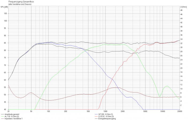

                  Hallo Jürgen,
                  danke für die Info. Du scheinst Dich richtig gut auf diesem Gebiet auszukennen. Daher habe ich noch einige Fragen die Boxsim betrifft. Wie bereits erwähnt, habe ich für mein neues Projekt die beiden TIW250 als die beiden AL130 und den KE25als Chassis ausgewählt. Die beiden TT sind in Reihe und die beide MT sind parallel geschaltet. Die beiden TT arbeiten jeweils in einem eigenen Gehäuse. Der ohmsche Widerstand der Baßspule beträgt 0,82 Ohm. Wenn ich nun das Gehäusevolumen der TT in Boxsim errechne, muß ich doch nur noch den halben Wert des ohmschen Widerstands ( 0,41 Ohm ) eingeben, bei unverändertem VAS. Wenn die beiden TT in einem gemeinsamen Gehäuse arbeiten, dann muß ich den gesamten ohmschen Widerstand in Boxsim eingeben und das VAS Volumen verdoppeln. Ist das so richtig? Diese Verfahren sollte auch gelten, egal ob die TT oder MT in Reihe oder parallel geschaltet sind. Ist auch dieses richtig?
                  Wie genau arbeitet Boxsim. Bei meiner Simulation habe ich jetzt einen SPL [dB] von ca. 90 und die Linearität des Frequenzganges liegt bei +/- 1,5 dB in einem Bereich von 100 Hz bis 20.000 Hz. Dieses ist eine Simulation, die unter perfekten Parametern errechnet wurde, da man Raumeinflüße nur bedingt simulieren kann. Wie währen die ungefähren Abweichungen in einem normalen Raum mit normaler Dämpfung.

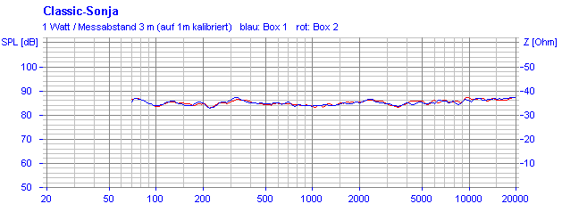

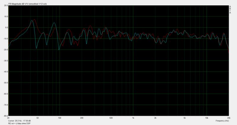

                    Ich kann dir leider nur diese eine Frage beantworten. Sich erstmal eine lineare Box hinzustellen, ist ganz sicher nicht verkehrt. In den seltensten Fällen hat man diesen Frequenzgang aber auch Zuhause im Hörraum. Da gibt es Raummoden und Reflektionen, überall.
                    Im Anhang einmal eine Simulation, und dann eine Messung. Es handelt sich um denselben Lautsprecher. Es wurde bei VISATON im Messraum gemessen. Du siehst, dass die Simulation sehr genau der Messung entspricht, was für Boxsim spricht.
                    Dann habe ich dir nochmal eine eine Messung bei mir Zuhause in meinem Hörraum angehangen. Da gibt es eine Berg und Talfahrt Zuhause von bis zu +-10 dB. Insofern ist Raumakustik sehr wichtig und die Abweichungen werden groß sein. Wie ein Lautsprecher sich bei dir Zuhause verhält, kann eigentlich niemand sagen. Da spielen sehr viele Faktoren eine Rolle und man muss den Lautsprecher und die genauen Gegebenheiten und die Beschaffung des Raumes wissen. Kurzum musst du im Hinterkopf behalten, dass Raumakustik einen wesentlichen, sehr sehr großen Einfluss auf das Ergebnis hat. Ich habe zu Beginn meiner Zeit im Lautsprecherbau wirklich viel Potenzial der hervorragenden Chassis, die du dir ausgesucht hast, verschenkt. Deswegen habe ich eine PDF geschrieben über meine Raumakustik daheim. Kannst es dir ja mal anschauen: http://boxsim-db.de/download/

                      Da musst du nur das Schaltbild richtig aufbauen und den realen Wert der Bauteile eingeben. Alles andere ist in Boxsim hinterlegt. Jedem TT unter BR-Berechnung das Einzelvolumen geben und die gewünschte Abstimmfrequenz. Dann in BR-Kanal die Berechnung machen, wie der Kanal für die gewünschte Abstimmung sein soll.
                      Verlinke doch mal die Datei, wir werden die Fehler schon finden.
