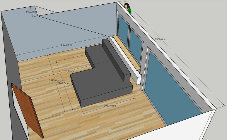

                    Schreibe mal hier weiter um den Studio Thread zu schonen.
                    Hab jetzt das Wohnzimmer fertig gezeichnet das Sofa hab ich mal ungefähr reingezeichnet da ich nur die äusseren Abmaße hab (ist noch nicht da).
                    ggüber vom Sofa kommt noch ne Wohnwand hin und unterhalb des Sofas/ der Tür ist der Essbereich. Unter die schräge dacht ich vllt den sub oder hinters Sofa.
                    Meint ihr da ist genug Platz für die Rears oder sind die zu nahe an der Hörposition?
                    Muss die Studio wirklich n knappen Meter von der Wand weg um sich ordentlich anzuhören wie im Treffen Thread gelesen?
                    Und sollte unter bzw überhalb der Box Mobiliar sein von der Wohnwand ist das auch nicht hilfreich oder?
                    Würde die Sketchup Datei auch hochladen aber er sagt mir wär ne ungültige Datei
