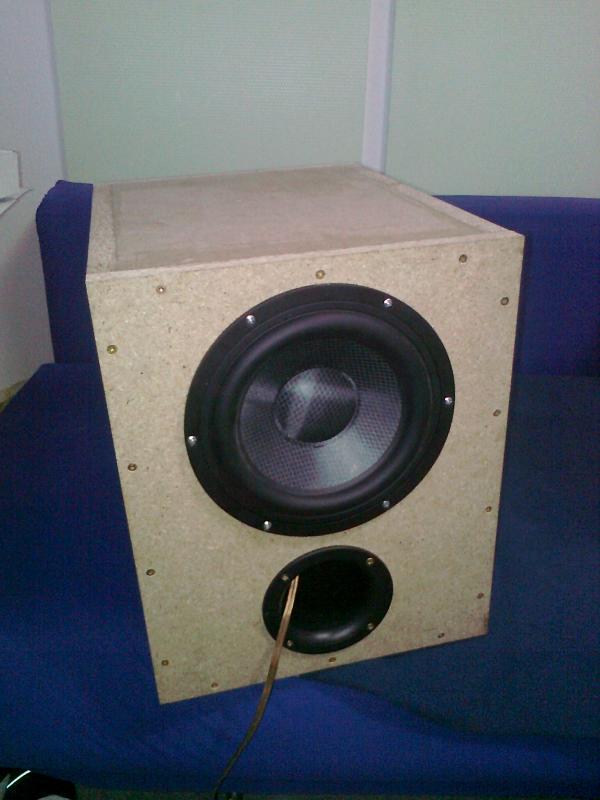

                          So, mein Test Sub läuft Probe
                          Edit: Das Ding läuft grad mit nem Cat CA-801 Aktiv Modul (hab ich geschenkt bekommen) Probe.
                          Wenn ich die Subs wirklich im HK betreiben sollte denke ich sollte ich das Modul tauschen weil das nicht sehr viel taugt oder lieg ich da falsch?
                          Joe

                            Ich hab nun den 2ten Sub fertig...
                            Beim Testlauf in der Werkstatt gab es sich dass ich in den Ecken einen wundervollen Bass hatte nur im rest des Raumes, naja. Ja ich weiss altbekanntes problem. das sind Raummoden richtig?
                            Gibt es eine Annäherung zur LS Position oder ist das ausprobieren? ALso beide Ls umpositionieren oder nur einen? einen umdrehen oder sowas?
                            krieg ich das überhaupt in den Griff mit umstellen der Ls (meine was gelsen zu haben von ner kritischen (kleinen) Raumgrösse)?

                              am besten machst du ne einfache hörplatzmessung. mirco an den hörplatz und messen. dann die ls 5cm-weise verschieben und wieder messen. ziel ist logischerweise die annäherung an ein möglichst lineares messergebnis. was in den ecken passiert, ist unrelevant ... dort sitzt du ja nicht.
                              zu den chassies kann ich nischt sagen.
                              wie groß ist dein raum? hab die erfahrung gemacht, dass br nicht bei allen räumen passt.
