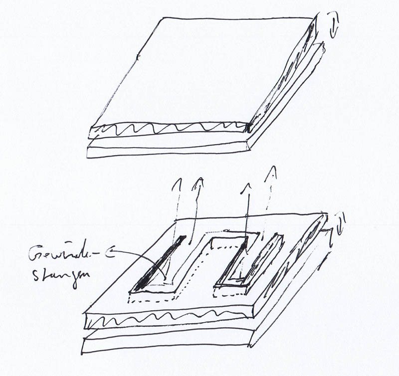

      Zitat von Arthur Dent Beitrag anzeigen
      Hallo Frank, das sprengt meine Vorstellungskraft...
      Hast du dazu eine Skizze oder ein Bild?
      Grad Kaffeepause gemacht und an Dich gedacht. Also schnell mal mitm fast leeren Tintenroller (Mistteil) quick'n'dirty ne Skizze der aufgedoppelten Decke/Boden gemacht und auf den Scanner/Kopierer/Fax gelegt. Aus dem jeweils inneren Brett wird die Kontur des W-Frame, oder wie immer man das nennen mag, herausgesägt. Die Gewindestangen wären in dieser Version unsichtbar. Die senkrechten Bretter kannst Du Dir hoffentlich dazudenken. Da war ich 1. echt zu faul für und 2. hätte die Tinte echt nicht mehr gereicht.
      • Arthur Dent
        • 08.03.2009
        • 540
        #78
        Hallo Frank, jetzt hat es mich erreicht. Du drehts die Richtung des "Zusammenbaus" um 90° um. D. h. von horizontalem Zusamenbau zum vertikalen Zusammenbau und steckst dabei die vertikalen Teile in Deckel und Boden ein. Pfiffig. Einziges Problem sehe ich darin, dass Deckel und Boden dann etwas größer werden müssen und an den Seiten etwas überstehen.
        Danke für den Vorschlag und die Skizze, ich denke mal drüber nach.
