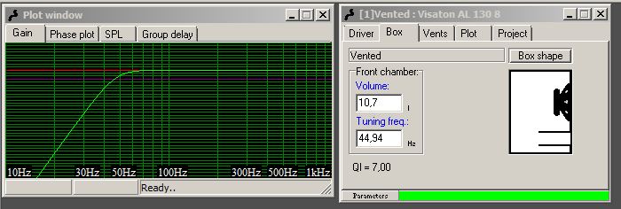

            Wie groß darf sie denn werden?
            • Chris2010
              • 16.05.2010
              • 18
              max 18 Liter
              • Masuuk
                • 24.11.2009
                • 657
                laut winisd:

                        aber. der Al130 taugt alleine nicht zur Basswiedergabe, wenns etwas lauter zugeht schlägt er öfters mal an, deswegen war die idee den al130 immer durch einen sub zu unterstützen. die Vib130CB ist ohne SUB total überfordert, aber immer noch lauter als zum beispiel die Bijou, denn sie wird elektrisch von tiefen tönen entlastet, durch den hochpasskondensator, allerdings spielt sie aus diesem grund nicht allzu tief.
