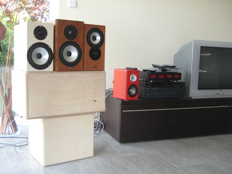

                          bei den vielen Bildern, die Timo von seinen Treffen veröffentlicht hat, habe ich eines gefunden mit sehr schönen kompakten.
                          Weiß einer, welche Bauvorschläge bei den drei auf den beiden Kisten dahinterstecken?
                          Was sind die klanglichen Unterschiede?
                          Gruß Chris
                            • 28733
                            In der Mitte ist vermutlich die Bijou 170 mit meiner Weiche, die Rheinhessen-Jones etwa modifiziert hat.
                            Hier sind die Testberichte
                            http://timo.boxsim-db.de/_PDF/Treffe...menfassung.pdf

                              Leider kann ich hier vom Büro aus die Bilder nicht sehen, ... wenn es sich um die Bijou 170 und die modifizierten Varianten geht, die empfand ich alle sehr gut. Teilweise sind sie allerdings verschieden abgestimmt, das ist Geschmackssache, ...
